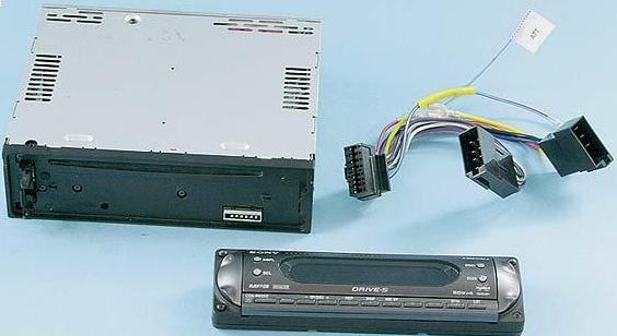

admin 413 Опубликовано: 2 октября, 2008 И подойдет ли переходник iso который идет в комплекте с большинством магнитол на ассент или нужен специальный на ассент? В комплекте с магнитолами идут только стадартные ISO фишки они к родному разъему accent не подойдут! Смотри, есть несколько вариантов комплектаций автомагнитол разъемами. 1) Непосредственно в магнитоле встроен разъем ISO мама. В данном случае в комплекте вобще может не быть никаких разъемов. Как пример blaupunkt. или в комплекте идут фишки ISO папа на другом конце которых просто провода для скрутки. В данном случае нужно просто приобрести вот такой разъем: 2) У магнитолы свой разъем и в комплекте идет переходник с одной стороны у которого будут ISO фишки, а с другой штекер под разъем магнитолы. Здесь действия аналогичны 1 пункту. Нужен такой же разъем, разница лишь в том, что вставлятся он будет не в саму магнитолу а в разъем который находится на проводах. Поделиться сообщением Ссылка на сообщение Поделиться на других сайтах
