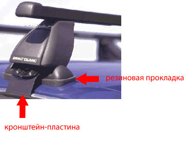

Подскажите,пожалуйста как крепиться багажник на крышу аксента?И какой он?
patrol, да обычные "дуги"!
patrol
Дело в том,что я не нашел места к чему крепить на крышу.под саморезы крыша сверлится?
patrol
могут бы другие модификации аксента?
Нет, багажник просто ставится на крышу, на картинке видно, что он стоит на резиновой прокладке. Ничего там сверлить не нужно!!!!!
Держится багажник за счет металлического кронштейна, который цепляется за арку.
+1. У меня тоже Монт Бланк, так он и крепится как на защёлках. Ничего не надо сверлить...
спасибо!

Если кому интересно, что под полосками и что они скрывают, то вынужден разочаровать, никаких специальных креплений под ними нет. Эта полоска закрывает сварной шов между боковиной кузова и крышей наподобие шва как под порогами, только и всего. Кстати, метал на крыше очень тонкий, при полировке крыши легко прогибается от легкого нажатия. Поэтому, если кто хочет что-то примастырить на крышу, то лучше упирать в эти полоски, шов будет работать как ребро жесткости.
