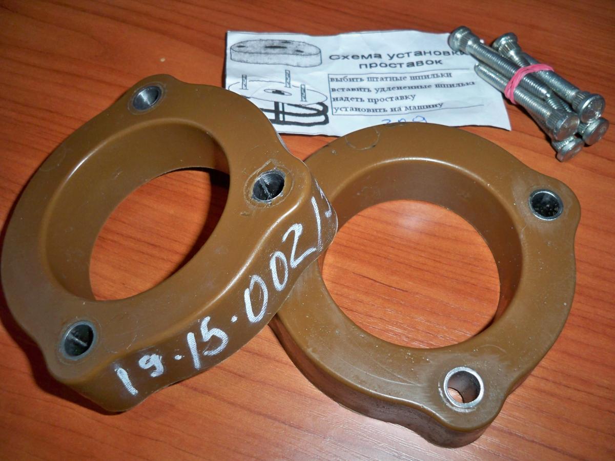

Проставки задние 3см от HYUNDAI TUCSON покупал здесь на форуме,а передние 22мм вырезал сам,но купив Тucsonовские проставки,понял что и задние надо было вырезать тоже самому.

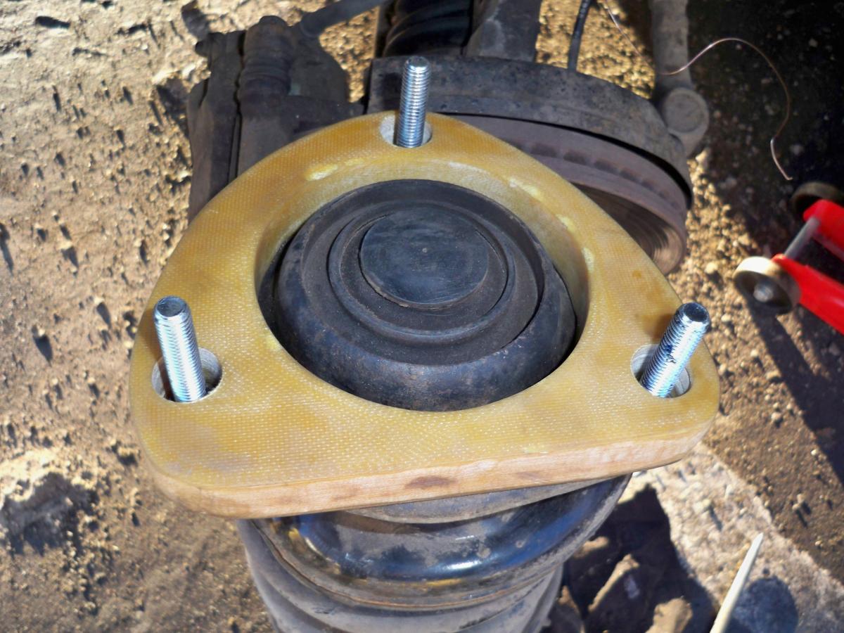

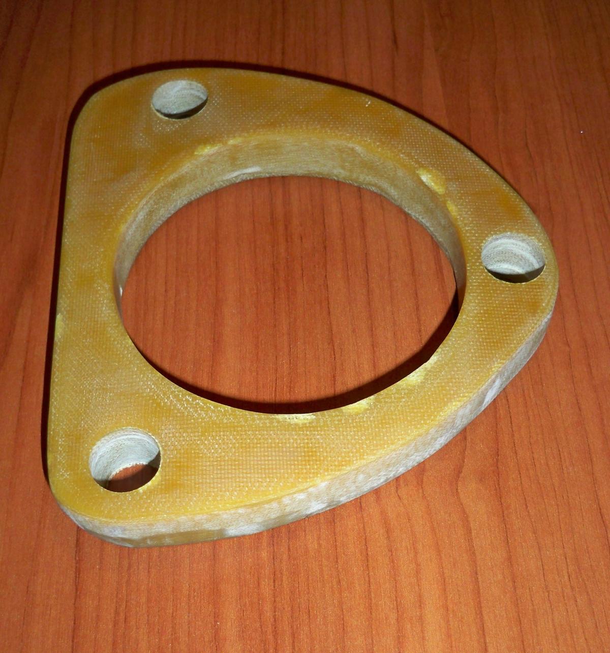

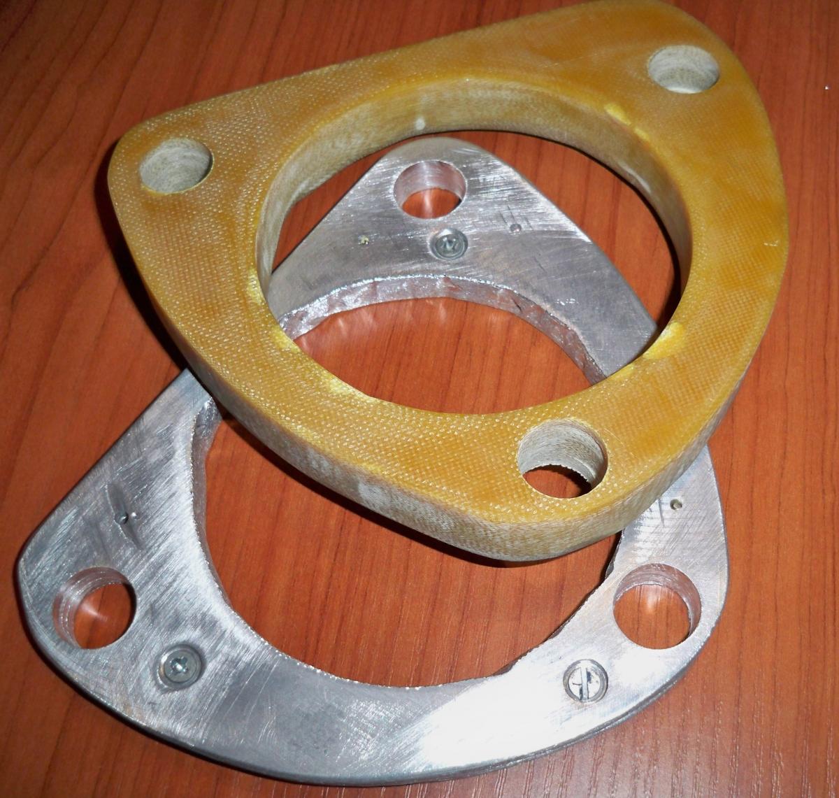

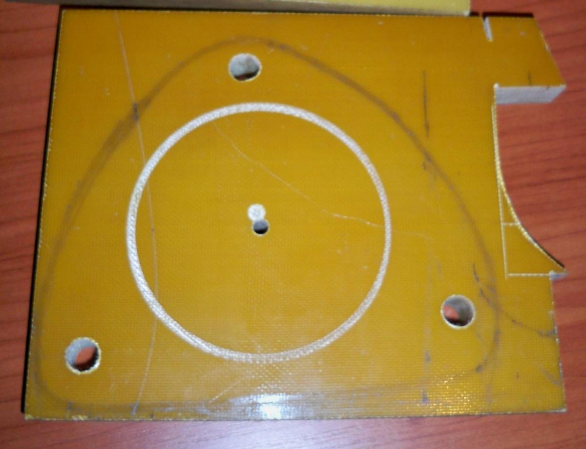

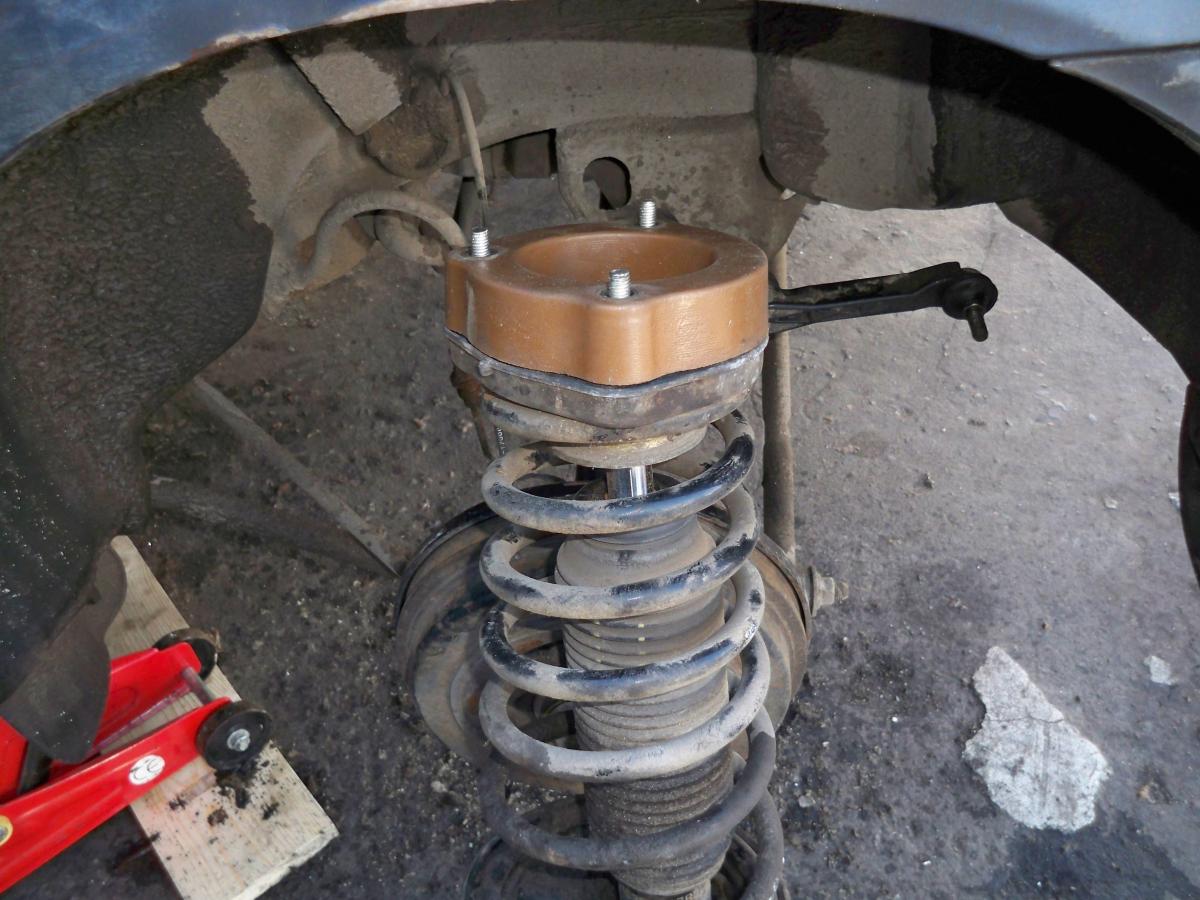

Сделать и заменить проставки несложно,материал покупал на радиорынке по 50руб.,помоемому текстолит, по большому счёту не важно какой материал,главное что бы он не сжимался и не был хрупким,но при этом его можно было обработать подручными средствами- электролобзик,болгарка,напильник,свёрла. Если заготовки у тебя одинаковой толщины,но назад хочешь повыше,то просто добавь на неё нужную тебе толщину например из одного-двух листов дюраля скрутив их между собой. Но выше чем 25мм на перед и 35мм на зад не делай и при условии что стойки старые и просевшие. Перед установкой не забудь купить новые опорные подшипники на перед.стойки, задние как правило очень живучие.
Технических размеров и чертежей проставок у меня нет, но есть шаблоны внутреннего и наружного размеров и отверстий на листах А4 - сам их рисовал,сам поним и делал,если будет надо то вышлю в личку,вырежешь и обрисуешь на заготовку, допуски там огромные,так что не промахнёшься.
Шпильки точить не обязательно,при установке намучаешься,вроде как запресовал,а чуть коснёшься болтаются,я задние со шпильками из комлекта ставил так по времени полуилось дольше чем снять 4 стойки и поставить 2 передние,да и токоря искать не надо.

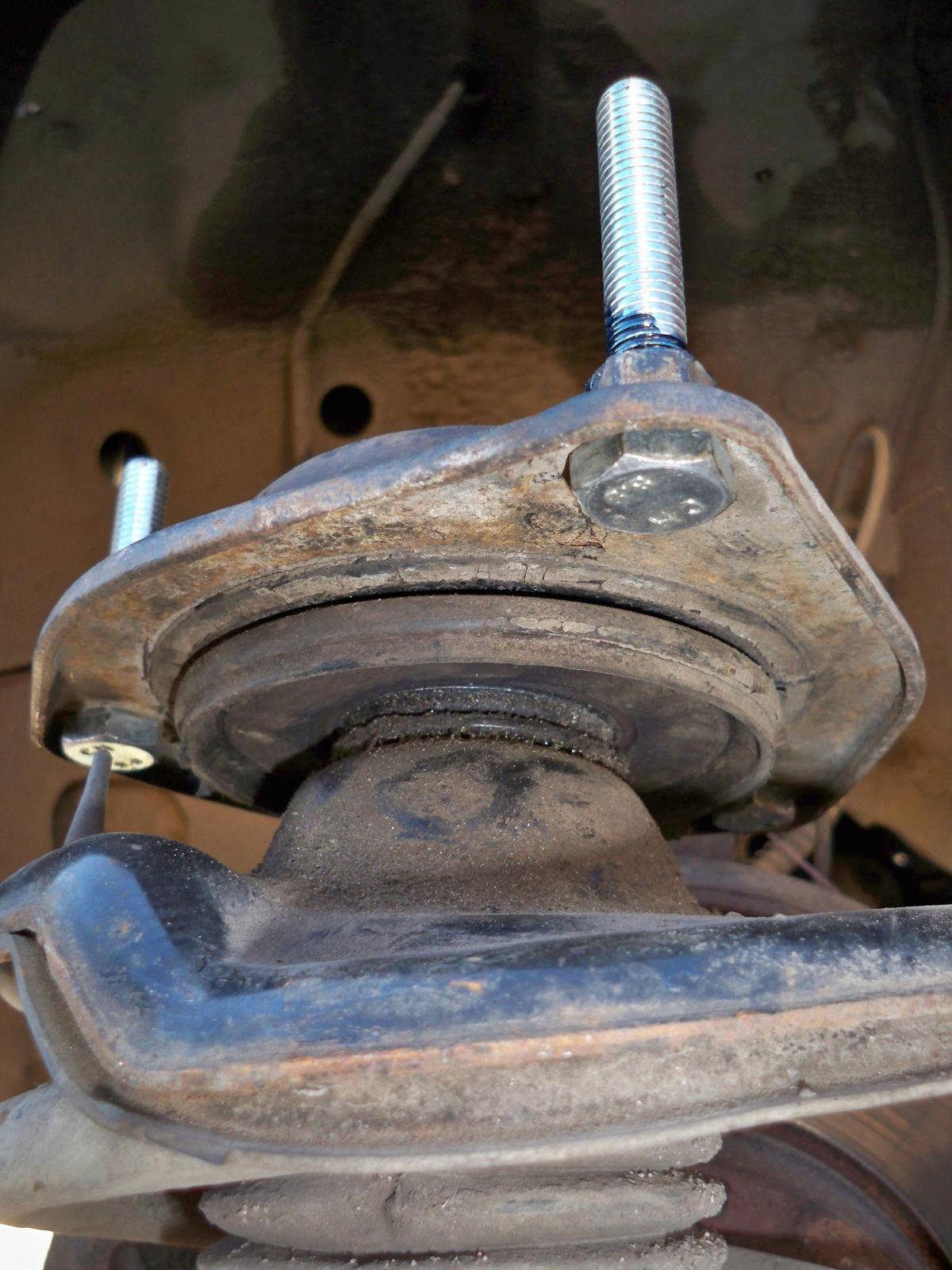

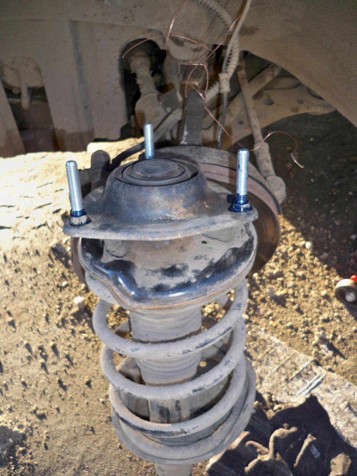

Сделай как на фото на передних стойках - отверстия в проставках просверлил не под шпильки диаметром 8,а больше примерно 13-15мм,
на опоры прикрутил болты длинее старых шпилек ,положил на неё проставку и как бы ты "не попадал" ими в оверстия болты не выпадают.
Гайки когда будешь покупать,то обрати внимание лучше купить меньше в диаметре,не под ключ на 13,а под ключ на 12.
С передними стойками проблем не было,а с задними помучился откручивать тяги к стойкам- будешь откручивать подбери ключ с плотной посадкой на выступы или купи сьёмник.
Если будет надо руководство с фото по монтажу стоек, то выставлю.

Я ни сегодня,так завтра отсканирую шаблоны на А4 и отправлю тебе,а то во время установки выяснятся какие нибудь не точности,будешь напильничком срочно стачивать.

При раскачке авто как правило зад больше раскачивает,на трассе если просядет,то колесом подкрылочек вырвет да и загрузишься если,то перед выше будет. При сьезде с бордюра-зад больше проседает.Сделай зад на сантим повыше,что бы потом не переделывать.

И всё таки поднял я свой "Матрас"! Поставил прокладки, выполненные по чертежам уважаемого тов. Donцov (Серёга, держись!). 1.5 см впереди, 2,0 см сзади. Так как у Матрикса довольно высокая посадка, то значительного изменения в поведении машины не заметил. Такое же прохождение поворотов и конечно, более уверенное преодоление неровностей на дороге (плюсом снял защиту). Как уже писал - без защиты в салоне стало гораздо тише. Это немного сгладило огорчение от вердикта спецов: 3 из 4 стоек без газа и работают как обычные масляные, т.е. не в штатном режиме как должны. Не смотря на это, апгрейдом остался доволен. Буду копить деньги на Каябу по кругу. :104:
