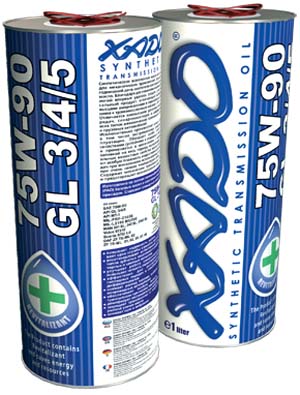

Купил масло в их официальной точке продаж (Есть в банках, есть в розлив из бочки, что раза в два дешевле выходит, но тару лучше взять свою!) масло 75W/90 как и предписано руководством по эксплуатации. Купил там же их же промывочное масло, промыл КПП согласно прилагаемой инструкции (движок должен работать на холостом ходу, передние колеса при этом должны быть вывешены).

Джимик а масло на синтетической основе?
Синтетическое, вот это.
Джим193,нормальная цена для синтетики
Брал на их фирменной точке продаж в Южном порту...
Причем можно в таких банках взять, что на рисунке, а можно приехать со своей емкостью и взять там-же в розлив из бочки, получается дешевле, я сделал именно так...
