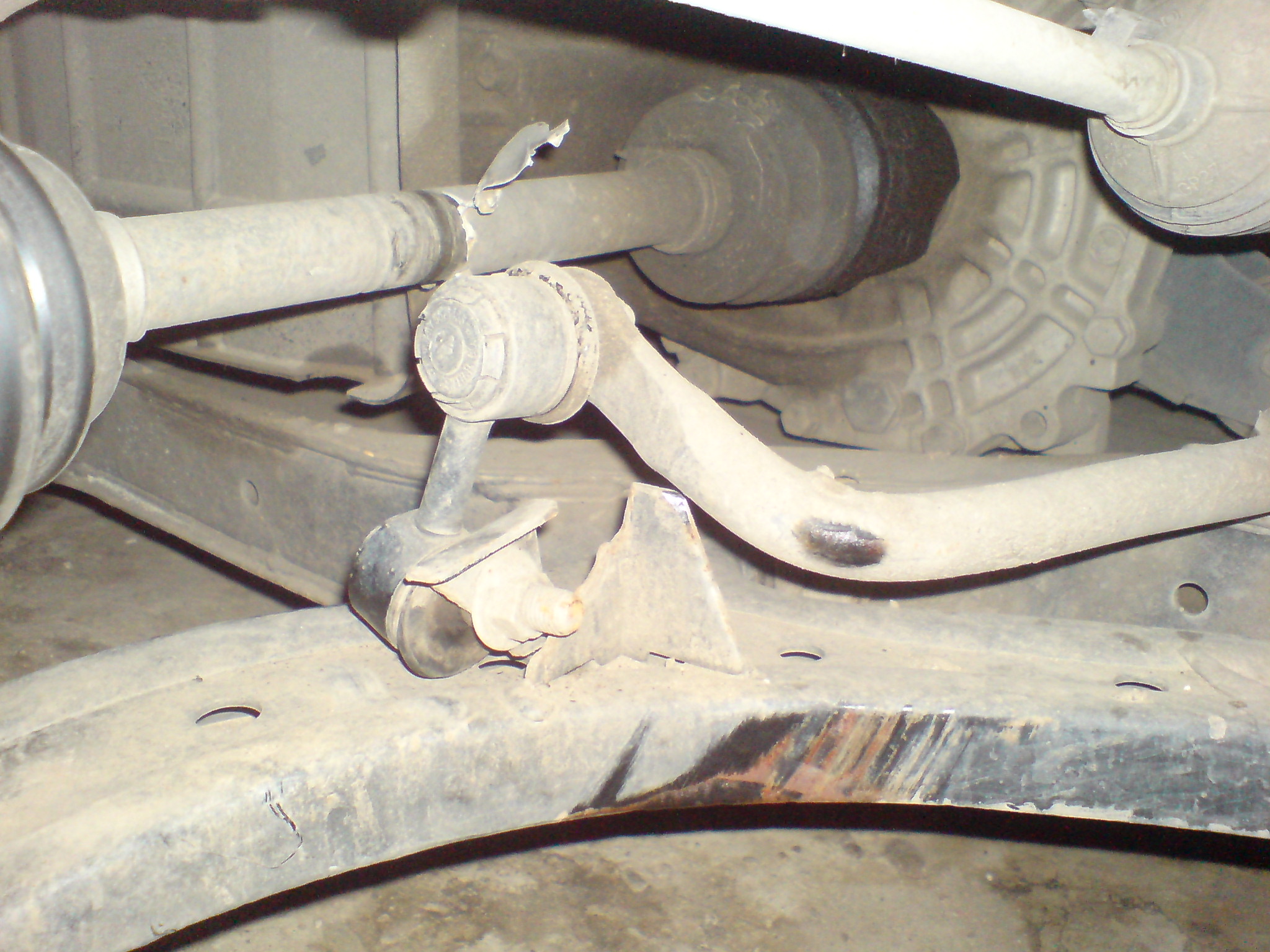

Здравствуйте! Проблема такая: колеса поворачиваются вправо сильнее, чем влево. Раньше я не обращал внимание на это, а сегодня гляжу- подвеска слева потерта колесом и треснуло крепление тяги на подвеске! Тягу-то я заварю, а вот что делать с колесами!?? Помогите, кто может!!!!
Прикрепленные изображения

Что было до того, как появилась эта проблема: ДТП, посещение сервиса и.тд.?

Нет, ничего не было... Разве что наши ужасные дороги....

На стенд сход-развальный поставь машину и проверь все параметры.
Наверняка схождение сбито и рулевые тяги ввернуты в наконечники слева и справа на разную глубину, поэтому при "нулевом" положении рейки одно колесо стоит прямо, а другое чуть повернуто.
Вариант№2 Деформирован рычаг подвески - загнут чуть назад, как, например, при ударе об пенек...
Кстати, а какой размер (диаметр,ширина, вылет) колесных дисков, каковы параметры резины?
