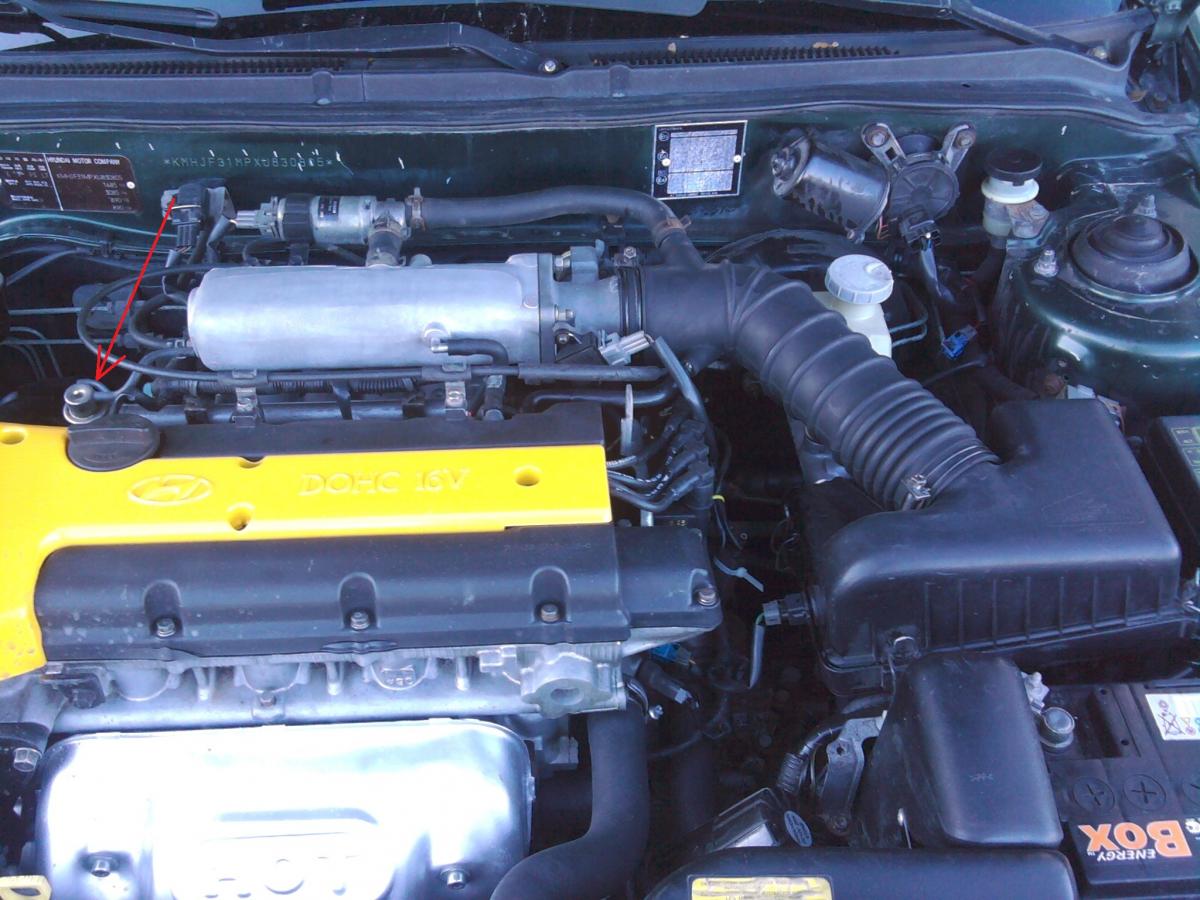

morf 0 Опубликовано: 30 января, 2011 Здравствуйте,у друга хёндай лантра 1992г,инжектор 1.5 16клапонов. Не заводится на прогретом двигателе,заливает свечи. Сутра машина заводится работает хорошо ездит, если заглушить то потом не завести,постаит ночь заводится с пол оборота, Сегодня тоскал его на диагностику,но там сказали у них нет разьмов под неё и делать не стали, Подскажите что может быть и как устранить. Поделиться сообщением Ссылка на сообщение Поделиться на других сайтах
Кот01 3 Опубликовано: 30 января, 2011 Однозначно сразу сказать причину незапуска на горячем двигателе трудно, похорошему всётаки стоит законектися сканером и посмотреть некоторые параметры, к примеру ДТОЖ, ДПДЗ.....давление топлива, или хотяб осцил подцепить ...... Поделиться сообщением Ссылка на сообщение Поделиться на других сайтах
Борман 38 Опубликовано: 1 февраля, 2011 Похоже на перегрев бензонасоса. Поделиться сообщением Ссылка на сообщение Поделиться на других сайтах

Odissey 55 Опубликовано: 11 декабря, 2011 мона попробовать проверить датчик температуры. В 70% это он. Если без сканера - надо померить его сопротивление на горячем и холодном двигателе и сравнить данные с каталогом. Поделиться сообщением Ссылка на сообщение Поделиться на других сайтах

Кот01 3 Опубликовано: 14 декабря, 2011 @Antarikus,А какая связь с регулятором давления? Поделиться сообщением Ссылка на сообщение Поделиться на других сайтах
