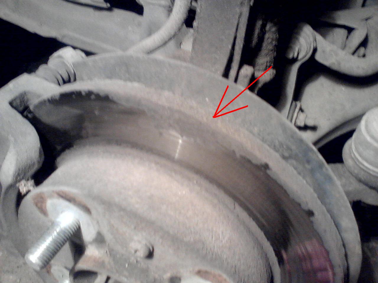

Точнее не биение диска а вот такой дефект

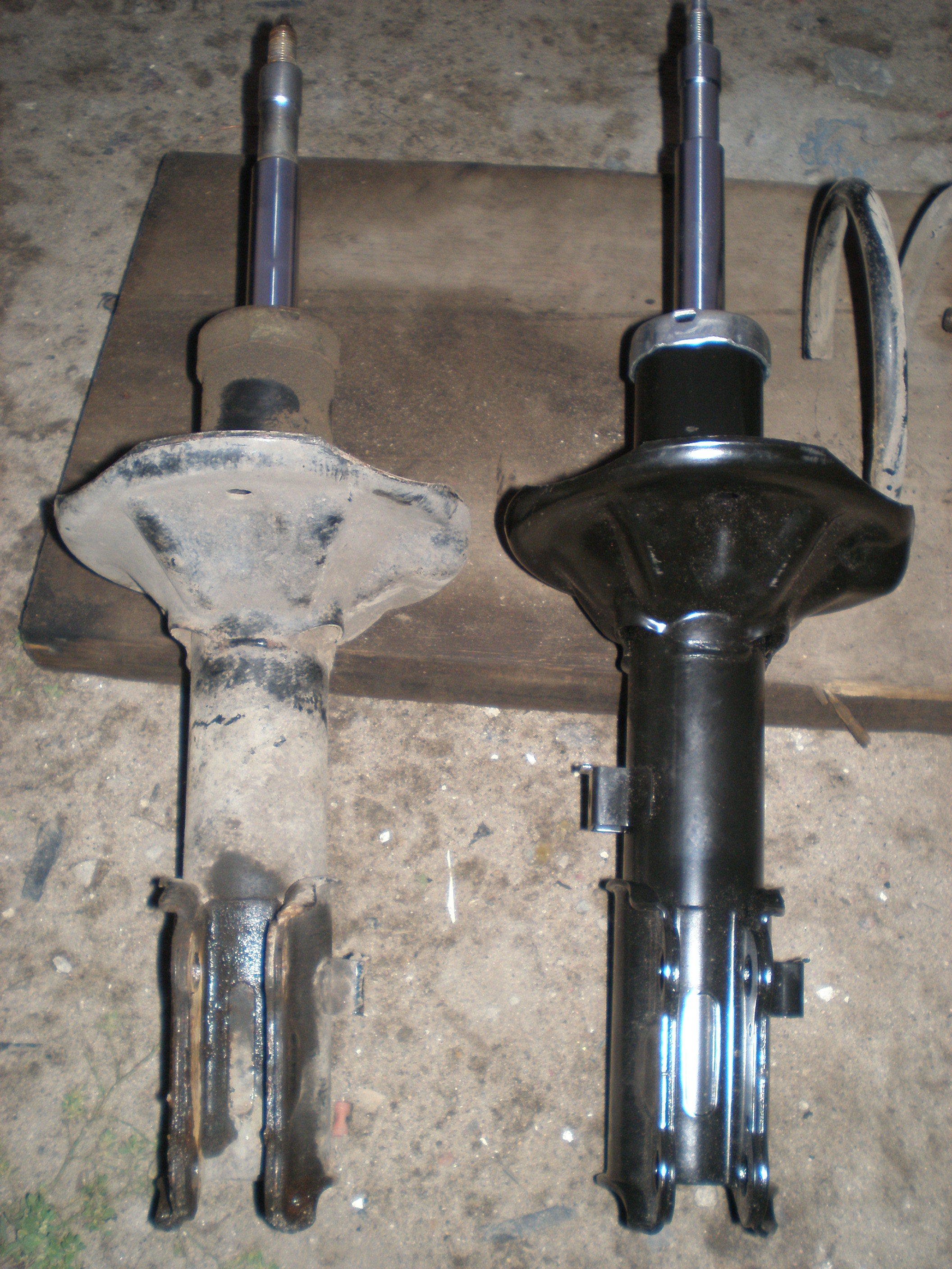

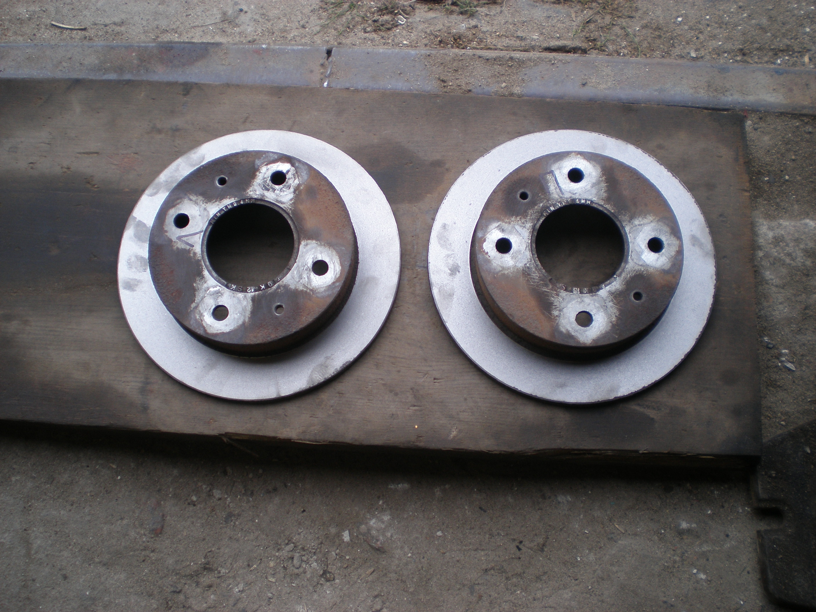

диски после шлифовки, заодно заменил стойки

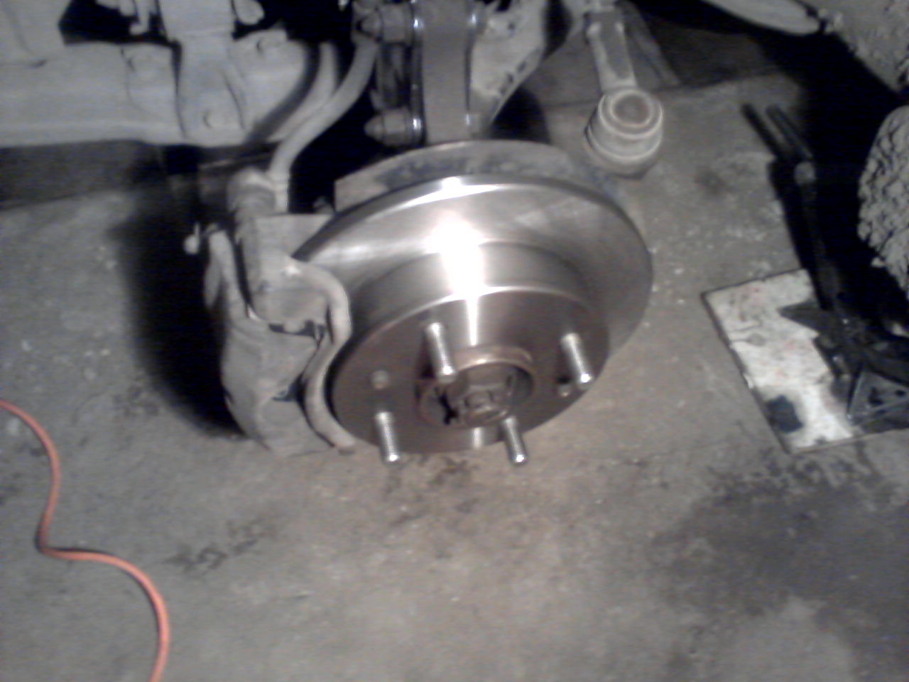

Вообщем шлифовка не помогла((( стало бить еще сильней аж руль трясло((( Поставил новые колодки и диски -проблема ушла ))) При смене колодок проверьте направляюшие суппортов они могут закисать и колодки прижимаются наперекос
