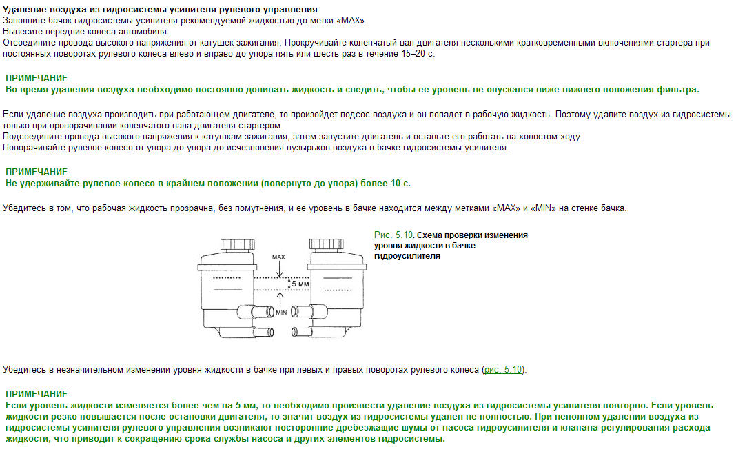

Джим 326 Опубликовано: 20 мая, 2011 Попробуй прокачать вот так: 1 Поделиться сообщением Ссылка на сообщение Поделиться на других сайтах
