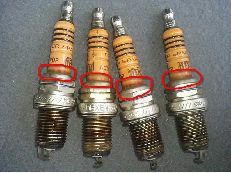

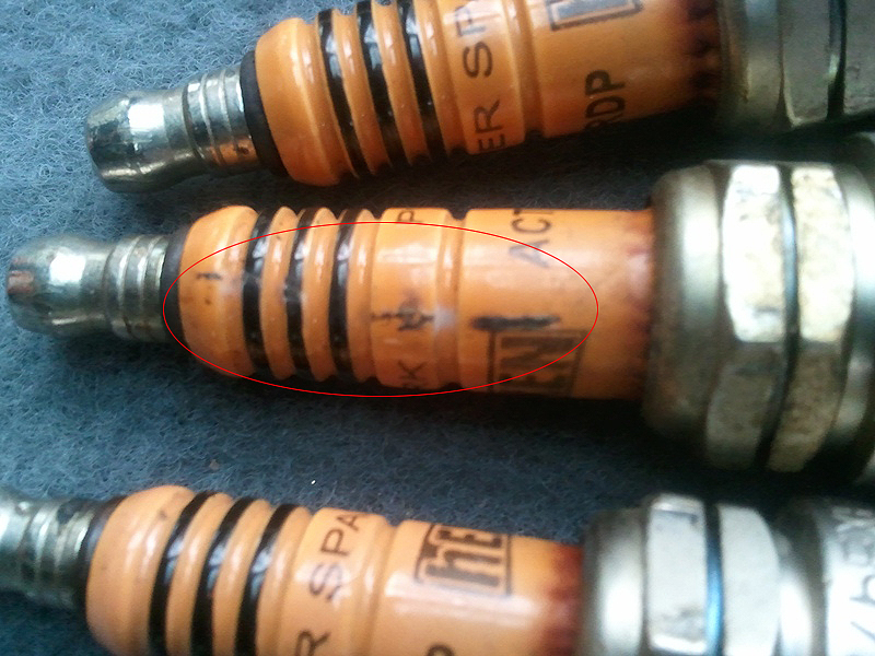

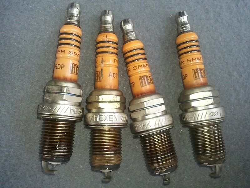

admin 413 Опубликовано: 26 июля, 2011 Стояли свечи Hexen, не знаю хорошие или плохие в первые про них слышу и ставил их еще предыдущий хозяин авто. Свечи заменил, поставил NGK, фото старых свечей прилагаю. То что обвел на второй фотографии является тем самым пробоем? Поделиться сообщением Ссылка на сообщение
Джим 326 Опубликовано: 26 июля, 2011 Видно плохо, но похоже, что там трещина в изоляторе, при таком раскладе пробой очевиден. А по виду свечей могу сказать, что не менялись они не один десяток тысяч, и на свалку им хотя бы потому, что все они негерметичны на стыке изолятора и корпуса. Красным обвел следа пробоя в этих местах... 1 Поделиться сообщением Ссылка на сообщение
