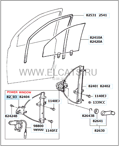

Очень нужна ваша помощь в подсказке где можно найти стеклоподъемник передней левой двери на моего Атосика. Была в сервисе, сказали, что полетел тросик, стекло не поднимается вверх, хочу заказать, а что конкретно надо заказывать не знаю, т.к. есть несколько вариантов: СТЕКЛОПОДЪЕМНИК ЛЕВОЙ ПЕРЕДНЕЙ ДВ. и ЭЛ.ДВИГАТЕЛЬ СТЕКЛОПОДЪЕМНИКА ЛЕВ. ДВ. В чем их разница? P/S У меня был электрический. И вообще, можно ли заменить его на механический?

лучше не стоит, обшивку двери в салоне придется резать... на счет взаимозаменяемости накладки двери не знаю...
а так:
разница между механическим и электрическим:
как можешь видеть для механического нужна дырка в обшивке двери.
82403-02010 - стеклоподъемник левой двери передней, если тросик именно порвался.

не знаю, разборная ли это часть, можно ли просто тросик заменить.... Тут смотреть надо.

А что у вас с ним? :bw: У меня была проблема с обоими стеклоподъемниками. То закроется то нет, плюс еще хруст появлялся. Вылечила сама. Разобрать и заменить внутри тросик. На 2 двери брала 4 метра и 6 зажимов. :ab: Сейчас красота всё работает плавно и тихо. :ab:
