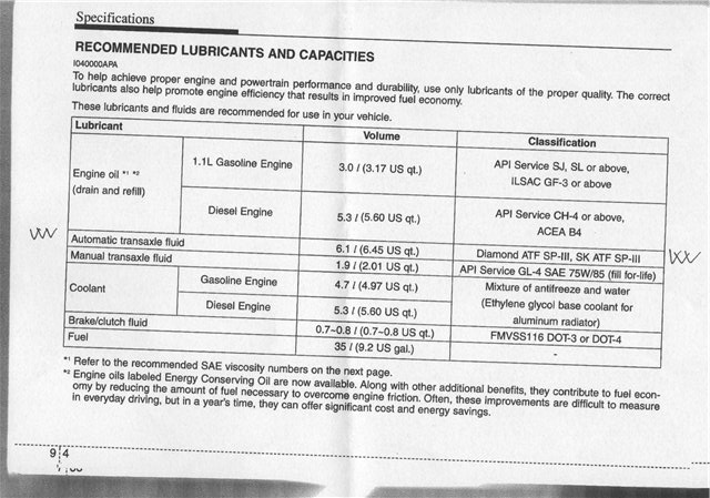

Люди добрые помогите поменять масло в АКПП, у меня хюндай i-10 2008г.в. 120тис км без замены на сервисе говорят что нету в наличии такого масла, они искали месяц и все что нашли так это ессо3314 5литров 2000гриваков многовато ?! еще на сервисе говорят что от гетза не потходит, т.е.декстрон 2или3 ?( кто менял помогите.. че лить туда?

Согласно руководству по эксплуатации i10 там сказано, что в АКПП заливается Diamond ATF SP-III или SK ATF SP-III

У меня в руководстве по эксплуатации тоже написано Diamond ATF SP-III, Официальный Диллер залил SHELL Donax TX Dextron III. :205:
Пробежал уже 5 тыс. без нареканий.

а сколько можно на чернем масле ездить, потому что не могу найти нужного масла( попробую поискать Diamond ATF SP-III или SK ATF SP-III,
спосибо за совет :smile152:
