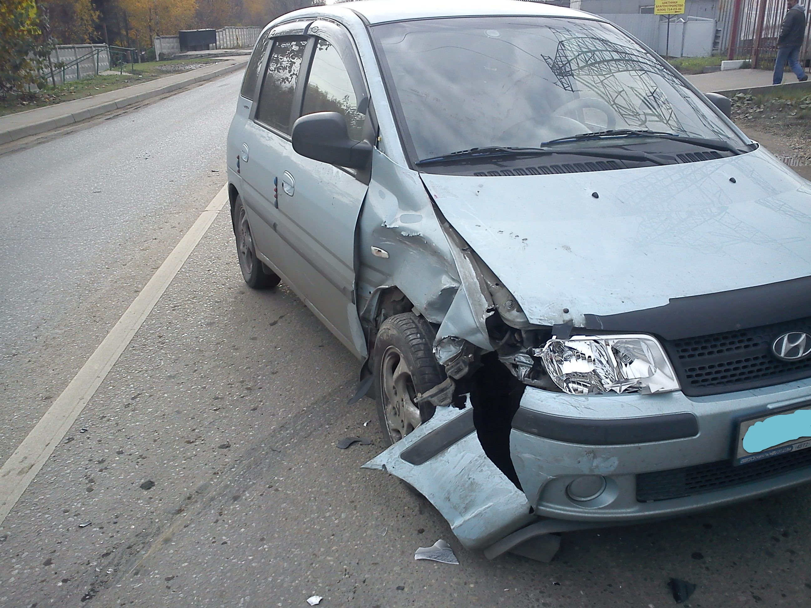

Плохая новость - Матрикс ударен.
Хорошая новость - никто не пострадал.
Сегодня с прилегающей территории мне неожиданно приехал, с места дав, как следует, газу, Ситроен С4. Водитель позже признался, что на секунду загляделся на навигатор. Матрикс оказался прочнее и в аварии показал себя неплохо - моментально сработало отключение подачи топлива. У Ситроена практически отлетело колесо, у Матрикса повреждения такие: передний бампер, ПП крыло, ПП фара, слегка помят капот, пассажирская дверь зажата, ПП колесо немного ушло назад, но своим ходом завелся и съехал на обочину. Позже монтировкой поправил крыло, чтобы ловчее было ехать и что-то задел из проводов - не даёт завести - коротит где-то.
Авто 2007 года производства, продажа и эксплуатация 2008, пробег 71300, подтвержден сервисной книжкой, 1.6, МКПП. Главный вопрос за сколько примерно его выставлять на продажу разумно?
PS: не хочется делать скоропалительных выводов, но француза я теперь точно не хочу, кореец против него показался танком, фото выложу позже.

Без фото сложено оценить, но на вскидку не меньше 50 тыс р. будет стоимость ремонта. Я горворю с заменой всех повреждённых частей, может там и можно что то выправить, а может и дороже выйдет.
Фото подскажет.

mr_Rrr, чтобы более точно оценить ущерб, надо сделать много крупных фоток места удара со всех сторон, в том числе и из подкапотного пространства, отснять переднюю дверь, стык крыла и стойки...
Снять колесо и осмотреть детали подвески и места их креплений к кузову - наверняка погнут нижний рычаг, стабилизатор, шток амортизатора...
Но окончательно расставит все на свои места дефектовка вживую...

Цены приблизительные но так чтобы понять стоимость деталей:
передний бампер - 6-7тр. + покраска
ПП крыло - 4т.р + покраска
ПП фара - 5-8т.р
слегка помят капот - сделают, повреждения не сильные
пассажирская дверь зажата - вытянут, слегка замята снизу
ПП колесо немного ушло назад - скорее всего придется менять элементы подвески.
~25т.р. на запчасти + наверное столько же за работу
Думаю тысяч в 50-60 обойдется ремонт
Ориентировочная стоимость такого НЕ битого авто на вторичном рынке 310-350т.р. - затраты на ремонт + геморрой = от 250-260т.р.
Думаю как-то так.

да, по подвеске ПП колеса стопудово есть какая-то шляпа- машина стоит залихватски избоченясь, что вкупе с разбитой фарой придаёт ей бандитский вид:) амморту скорее всего хана, рычаг погнут... куда везти на дефектовку - не посоветуете?

По деньгам больше выйдет! имхо
Ремонт передней панели еще будет-фару вывернуло, значит место ее крепления наверняка деформировано; крыло вывернуто наружу и потянуло за собой брызговик кузова - его тоже на место ставить; подрамник не повело ли в месте крепления к нему нижнего рычага - тоже смотреть, если повело - править; стойка амортизатора если погнута, то меняются всегда сразу обе...
Да, еще не учёл момент: в Матриксе в правом крыле не проходит ли жгут электропроводки?
Если да, то возможно, перебитые провода восстанавливать...
Цитата
И стоит ли заниматься ремонтом, или лучше продать как есть, если решение продавать всё равно назрело?
Тут считать надо стоимость ремонта, сравнивать с суммой, что дадут, если продавать как есть и только потом делать вывод и принимать решение....

mr_Rrr, для начала нужно выявить что там с моторным отсеком и подвеской так как возможно есть много скрытых не видимых на данный момент повреждений и сумма ремонта значительно возрастет.
То есть нужно понять стоимость ремонта и определиться готовы ли вы эксплуатировать авто с теми повреждениями которые там были, если нет - то продавать, если с геометрией всё в порядке то думаю можно и восстановить и кататься дальше.
Если решите ремонтировать, могу помочь по жестянке и запчастям.

С подвеской явно проблемы и колесо ушло назад см на 3, а вот с геометрией, на мой пристальный взгляд, всё ок, впрочем я не специалист.

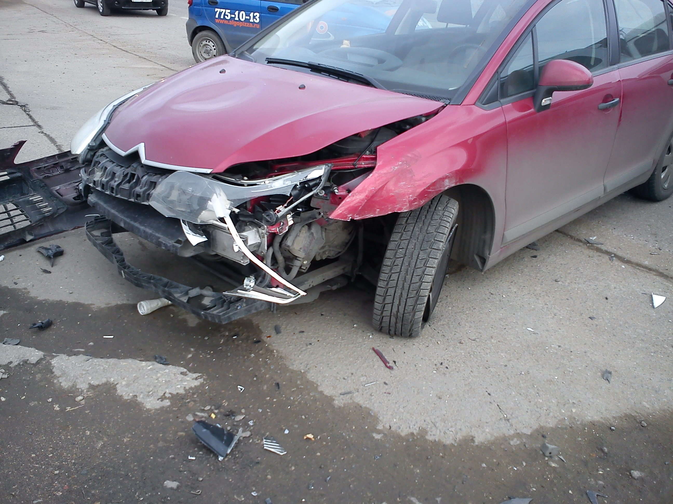

Француз красиво приехал с места - он хотел резко уйти налево, посмотрел на навик и дал по газам, след от его капота присутствует поверх капота моего авто. Забыл спросить у водителя - что за движок у него и какая КПП - очень уж меня тоже его динамика удивила. Никто от такого, к сожалению, не застрахован - сам недавно взгляд отвёл на миг и чуть не приехал в передний авто... Водитель Ситроена - парень адекватный, вину не отрицал, видно, что человек порядочный. Уступил очередь на эвакуатор, хотя сам его заказал - я-то думал - уеду своим ходом...
Прочитать сообщениеadmin, 16 Октябрь 2011 - 21:02 , написал:
Цены приблизительные но так чтобы понять стоимость деталей:передний бампер - 6-7тр. + покраскаПП крыло - 4т.р + покраскаПП фара - 5-8т.рслегка помят капот - сделают, повреждения не сильныепассажирская дверь зажата - вытянут, слегка замята снизуПП колесо немного ушло назад - скорее всего придется менять элементы подвески.------~25т.р. на запчасти + наверное столько же за работуДумаю тысяч в 50-60 обойдется ремонтОриентировочная стоимость такого НЕ битого авто на вторичном рынке 310-350т.р. - затраты на ремонт + геморрой = от 250-260т.р. Думаю как-то так.
Если будешь продавать, в таком состоянии, то сделай чтоб заводилась, а то минус 15000р.
Хорошо что подушки целы!
И еще, тут нельзя сказать есть или нет скрытых повреждений, от удара такого может морду вправо увести, стальпель тогда нужен. У тебя удар и на колесо был, а тут и тяги и рычаги смотреть нужно, как щруз, и стойка, а так же, это как предположение, чтоб от удара щруз коробку не повредил - обойму, или подшипник, а так еще может лопнуть подушка двигателя.
Для себя или для продажи ремонтировать будешь не забывай про бу запчасти. Изменю цены что привел админ в своем списке, может дополню что. Вообще по интернету полазь спиши адреса и телефоны разборок на лист А-4 оставь после каждого место, чтоб писать что есть у них и сколько стоит. Потом сравнишь цены. Если берешь у одного несколько запчастей, проси скидку. Ниже приведу цены что лично покупал и за сколько. То что бу, они ща цена так и осталась такими же.
Передний бампер бу орг. - 3000р + покраска (можно найти такого же цвета). Главное чтоб телек (4200р отдавал за новый) и усилитель бампера (новый отдавал 1810р) не гнутый был.
ПП крыло новое орг. - 3.493р бу дешевле должно быть + покраска
ПП фара бу орг. - 2.500р чаще за 3000р продавали
Капот бу орг. - 6000р (можно найти такого же цвета) хотя твой вроде можно выпрямить, подшаманить и покрасить.
Пассажирская дверь зажата - вытянут, слегка замята снизу. - Тут на усмотрения жестянщика, не которые могут отказаться от этого.
ПП колесо немного ушло назад - скорее всего придется менять элементы подвески. - Об этом писал выше.
вот цены из чеков сколько отдал (выше привел цены, что тоже покупал, и интересовался сколько стоит):
Телевизор нов.орг. - 4200р
Усилитель бампера нов.орг. - 1810р
Рычаг подвески нов.орг. - 2060р
Стойка стабилизатора перед. нов.орг. - 400р
Крыло переднее нов. орг. - 3493р
Подкрылок перед. орг. - 750р
Стойка ароматизатора нов.монрое - 3700р
Если морда не ушла - это хорошо, будет дешевле стоить работы. Цена за работу может войти и покраска деталей. - Так же смотря где и как договариваться.
Ориентировочную стоимость такого не битого авто можно посмотреть - лучше самому это и сделать, там же посмотреть сколько битые стоят, но не упускай факт что не которые битую машину пытаются в парить за стоимость не битого авто auto.ru
Соглашусь если это реальная цена бу авто 310-350тр, и если продавать битого то цена все же не от как указал админ а все же будет реальнее до 250-260тр.
То что подушки на месте и ремни не сработали, то это сказка. Подушка на руль бу 15тр а подушка для торпеды, покупать отдельно от торпеды нет смысла, так как корпус торпеды поврежден был бы по любому, то стоимость торпеды в месте с подушкой бу 20т.р.
Лично сам смотрю и покупаю (заказываю) запчасти в екзисте, там по вин коду после регистрации будешь видеть более адекватные цены, через офис и менеджера заказывать цена на 20% по моему дороже будет. exist.ru
Не давно наткнулся на данный сайт, каталог бу запчастей, цена, фото прилагаются. Сам еще у них не чего не покупал, по этому сказать не могу. Есть и телефон там, можно менеджеру позвонить и он по ищет. Но думаю самому лучше будет это делать. Кстати на что-то цена велика у них. - Такой моразм бывает попадаются запчасти, что новые оригинальные дешевле обойдутся в экзисте купить чем у них. автостандарт.рф/?mod=561&newold=2&sid=1845&dip=4&eid= ссылка прям на каталог матрикса.
В личку ссылки не скинул, так как редко бываю здесь. Администрация думаю с пониманием отнесется, и не забанит за ссылки приложенные.
Я свой не бил матрикс, а покупал битый, у меня на все запчасти и работы ушло около 76 т.р. и если не ошибаюсь из них 35т.р. ушло за работу. Но моя бита была сильнее. По списку админа и ниже моего,можно сделать примерно вывод что мне пришлось менять, и сколько это обошлось. Покраска в счет работ вошла. Делал в Москве, на Люблинской ул. если от Текстильщиков ехать по правую сторону, поворот будет, там потом вроде железные пути проезжать нужно. Но это не где у колледжа на право. Стальпель тоже у них был, что нужно было, так как морда ушла немного в сторону, там в гаражах делают. Но хотел в сервисе делать, но там и запчастей запросили больше и цену за работ.
