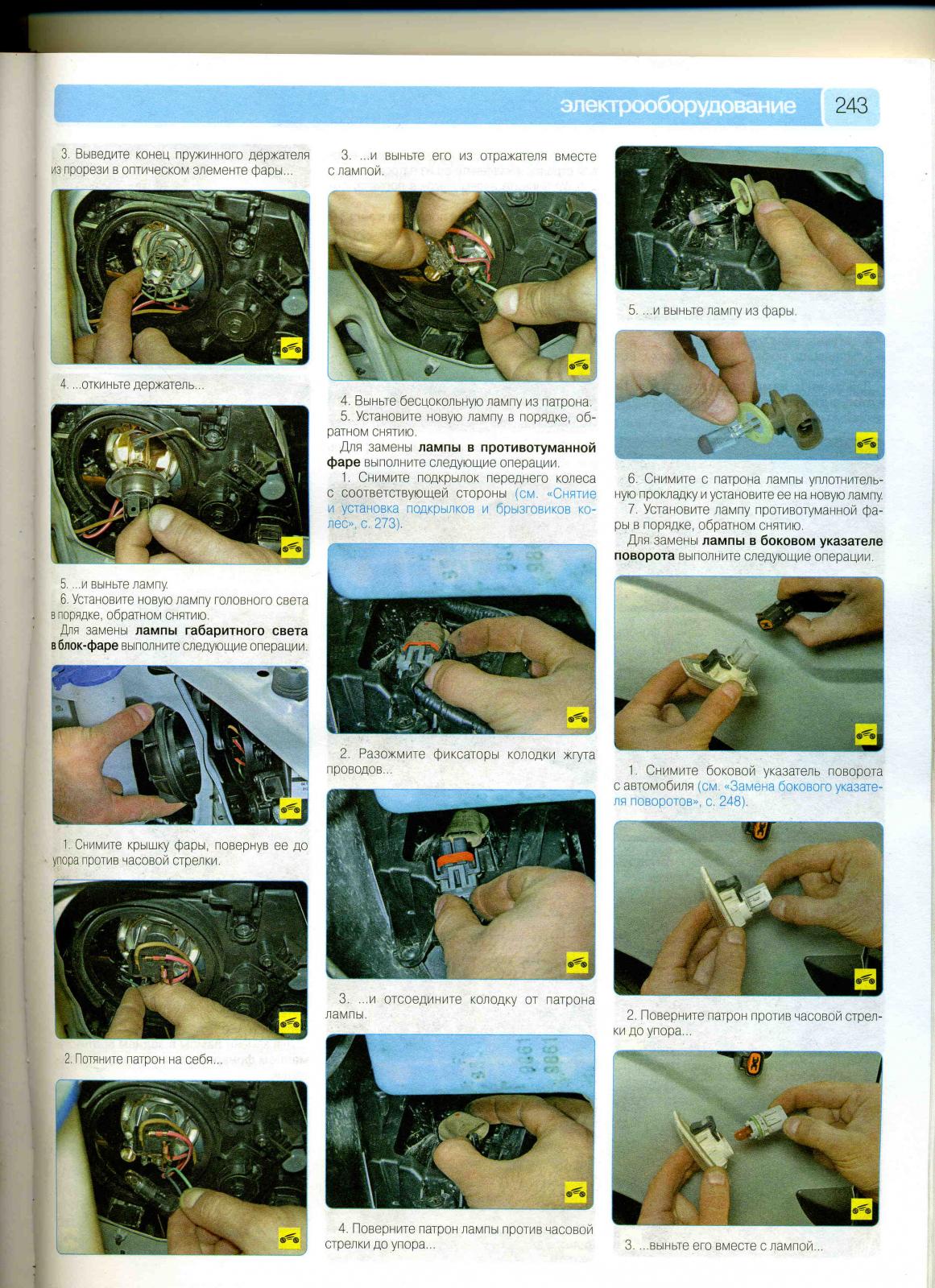

Честно говоря,пытался на своём Матрасике поставить другие лампы и обнаружил не соответствие с руководством-- на фото пластмас.заглушки,которые надо повернуть до упора против час.стрелки, а у меня стоят какие то резиновые заглушки,пытался их снять,но они "сопротивляются", боюсь вырвать вместе с лампой и её крепежом. Так и не поменял.

У меня на Акце тоже резиновые заглушки и тоже "сопротивляются", потому как своим внутренним диаметром плотно садятся на цоколь лампы, чтобы обеспечить герметичность....
Делаю так: снимаю разъем с контактов лампы, жалом отвертки упираюсь в торец цоколя лампы, откуды торчат контакты, чтобы не давать ей перемещаться в осевом направлении, и другой рукой поочередно с противоположных сторон стаскиваю резинку...

Лампы заменил, откручивать фару не пришлось, но если открутить то было бы наверное значительно удобней.
С заменой левой лампы вообще проблем нет, хоть там и мешается аккумулятор, а вот с правой ппц, промучался минут 20 всё не мог подлезть снять колодку с проводами так как мешается патрубок который находится сразу за фарой.
Прочитать сообщениеMEGALOX, 30 Октябрь 2011 - 09:38 , написал:
У меня всё точно так как в прикрепленном выше руководстве.
1) Если стоим перед открытым капотом, то крутим заглушку в правую сторону и снимаем её.
2) Снимаем колодку с проводами
3) Отщелкиваем зажим
4) Достаем лампу
А с моим евр....ским счастьем даже фары корейцы подсунули не те. :bw:
