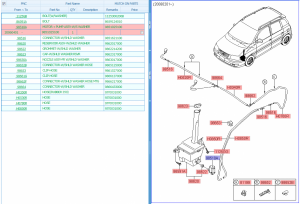

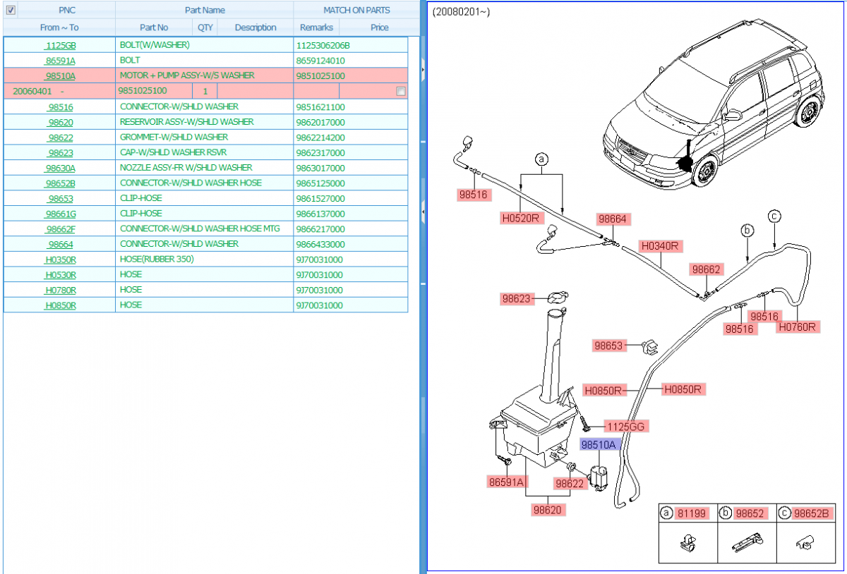

admin 413 Опубликовано: 5 ноября, 2011 Моторчик один, используется и на лобовое стекло и на заднее. Поделиться сообщением Ссылка на сообщение

admin 413 Опубликовано: 7 февраля, 2012 а как же тогда идет распределение на стекла? вот на япошках стоит либо 2 мотора,либо 2 бачка! На схеме видно, что у моторчика два выхода под шланги, перед и зад. Хз, возможно в одном корпусе два моторчика... Вечерком посмотрю в книжице более подробно что там. Поделиться сообщением Ссылка на сообщение

DimN 1 Опубликовано: 11 июля, 2013 а как же тогда идет распределение на стекла? вот на япошках стоит либо 2 мотора,либо 2 бачка! После насосика стоит распределительный клапан, который и распределяет - "на лоб" или на зад Поделиться сообщением Ссылка на сообщение
Chigor 6 Опубликовано: 11 июля, 2013 и в япошке - например на тойоте - один бачек и один моторчик. На крауне 2 бочка - но там отдельная тема - один с водой, другой с шампунем или незамерзайкой. Проще и дешевле поставить клапан. Поделиться сообщением Ссылка на сообщение
