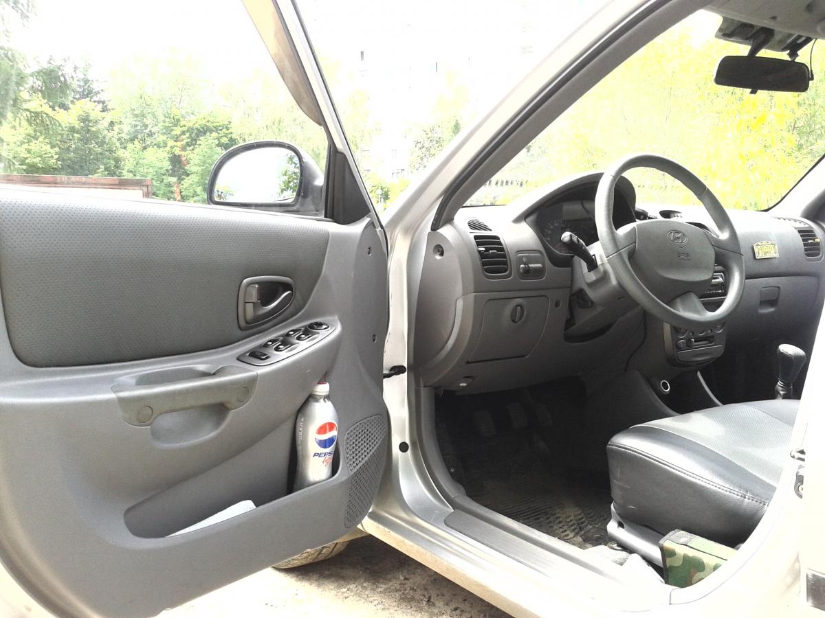

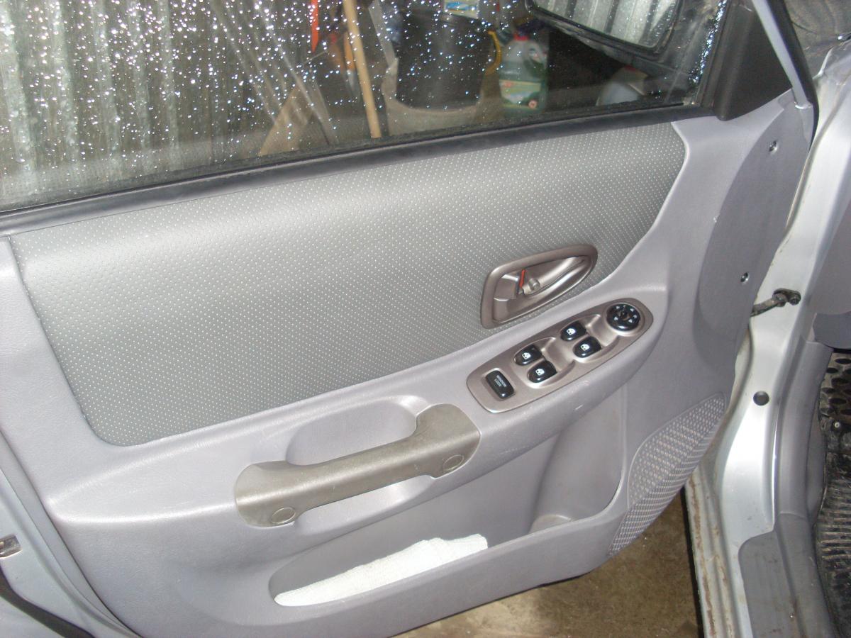

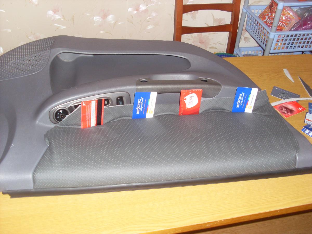

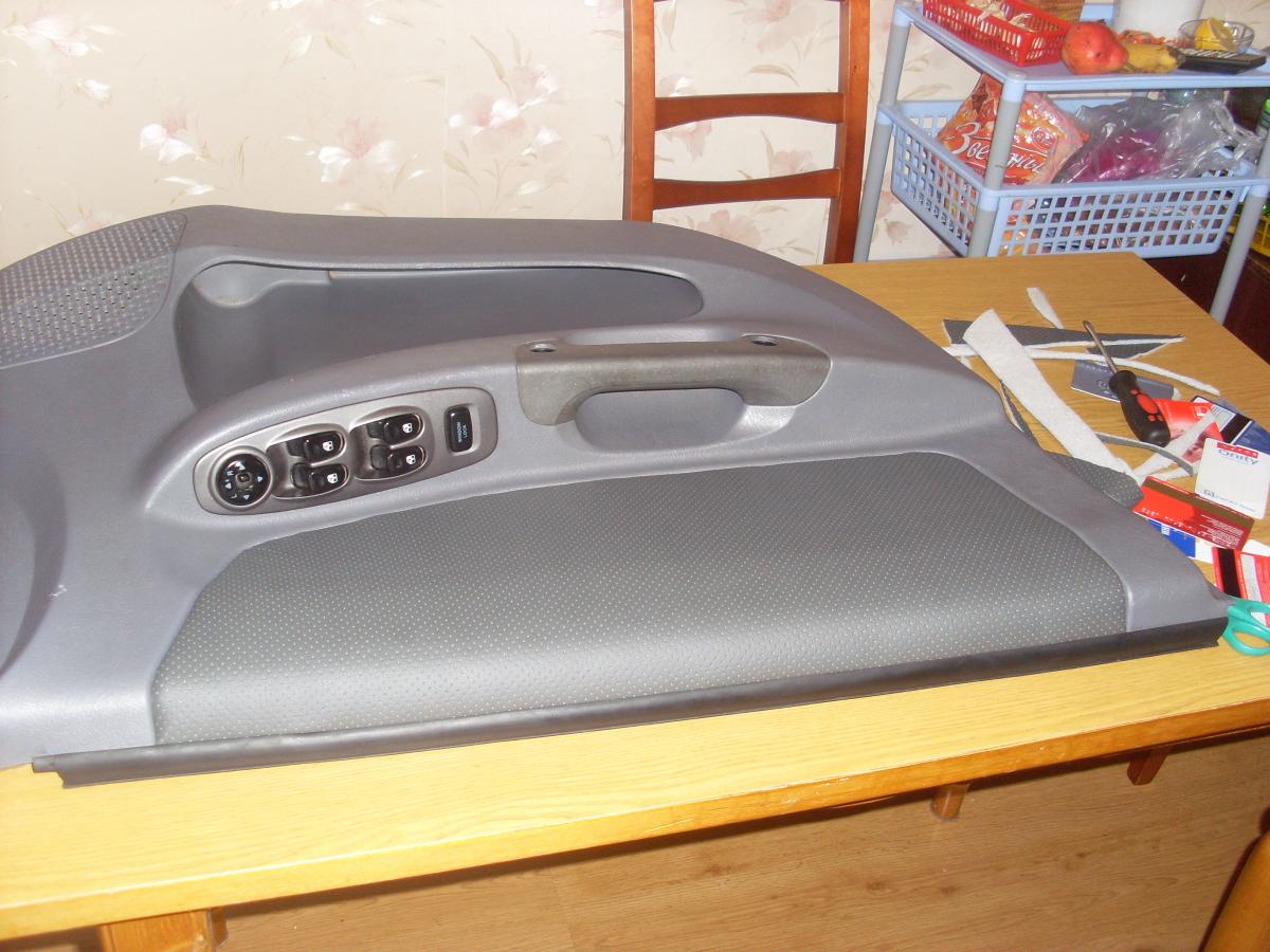

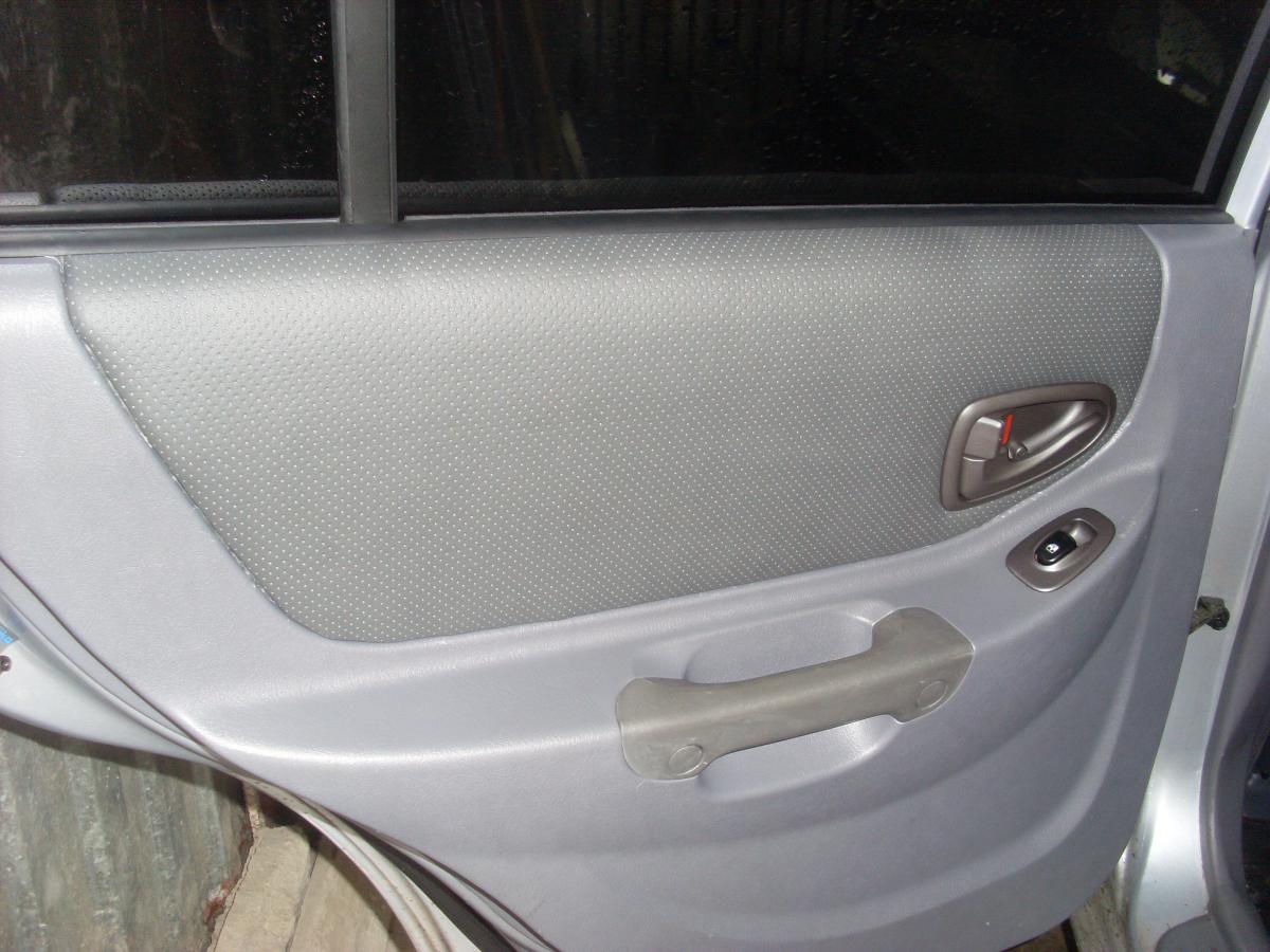

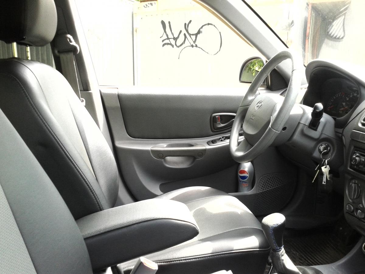

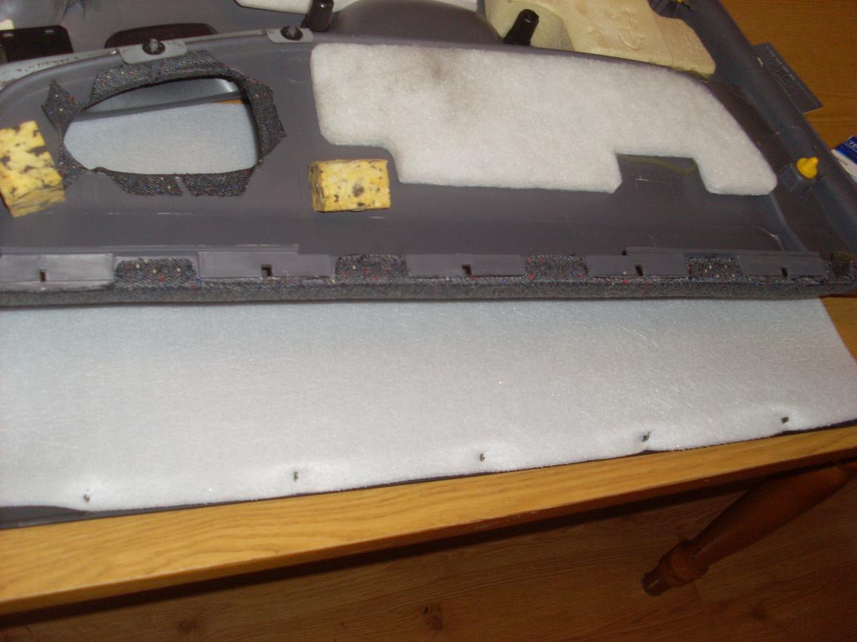

nik65 71 Опубликовано: 23 марта, 2012 Сегодня себе обтянул дверки. Материал темно-серая перфорированная эко-кожа. Процес работы: , , Вот что получилось: , Материал брал в месте счехлами у нашего партнера Клуба ООО "Коер". Время на все ушло 6 часов. Фото чехлов выложу позже. 1 Поделиться сообщением Ссылка на сообщение Поделиться на других сайтах

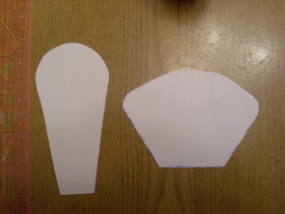

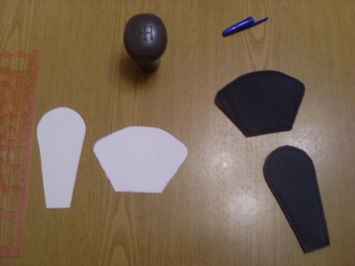

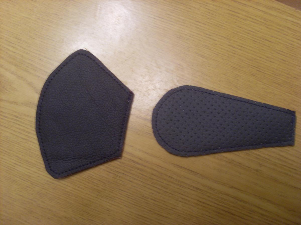

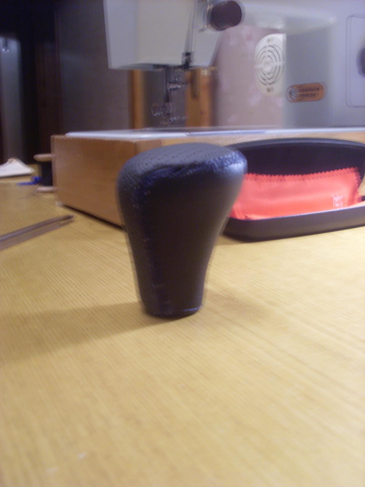

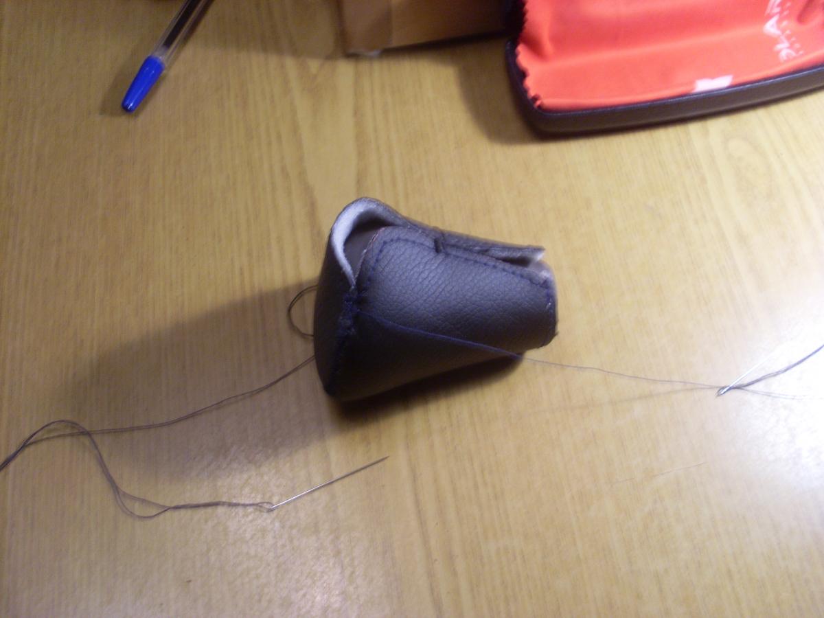

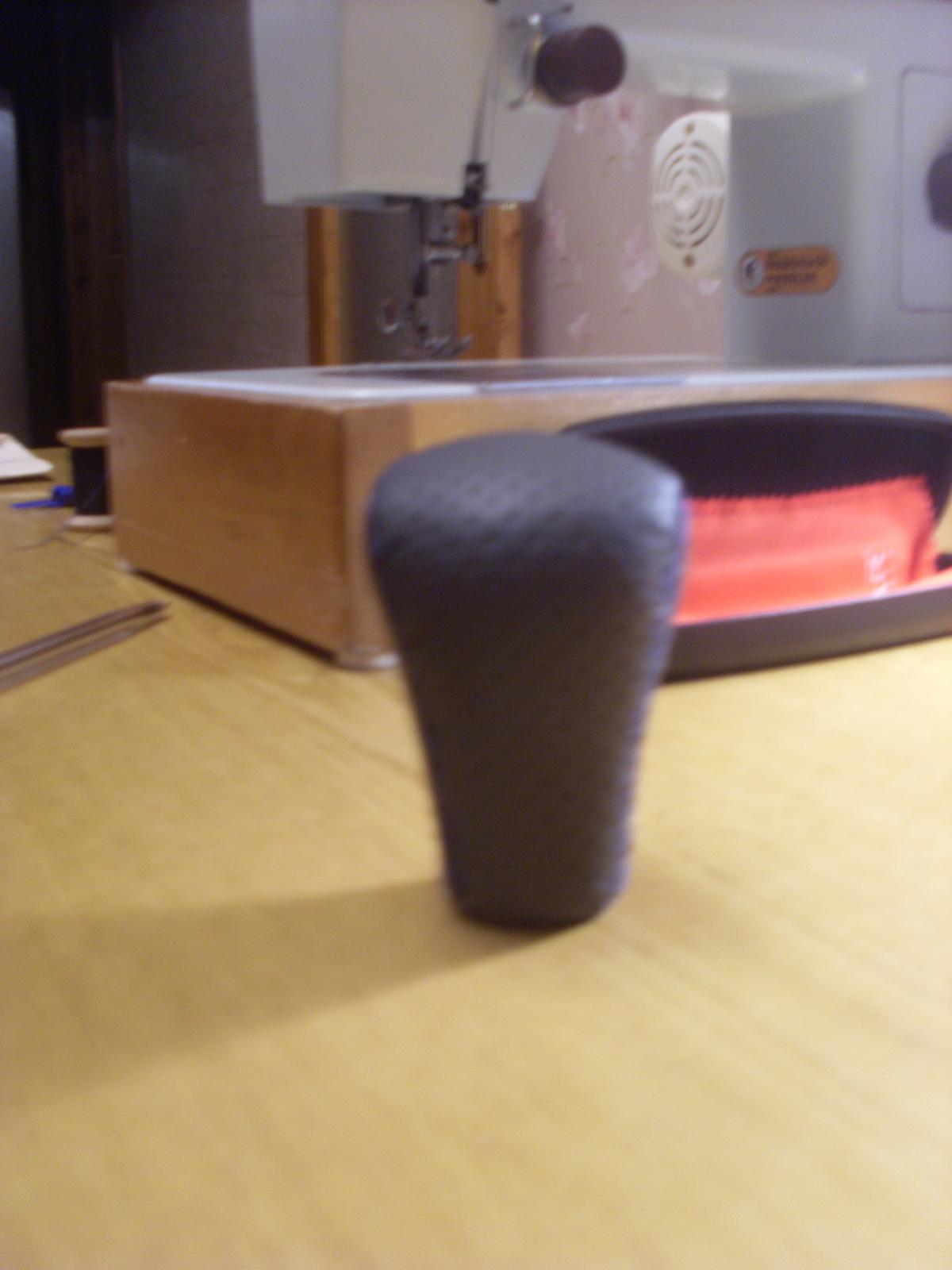

nik65 71 Опубликовано: 10 апреля, 2012 Обшил ручку КПП. Вот, что получилось. Процес работы: Изготовление лекал Пошив Итог Поделиться сообщением Ссылка на сообщение Поделиться на других сайтах

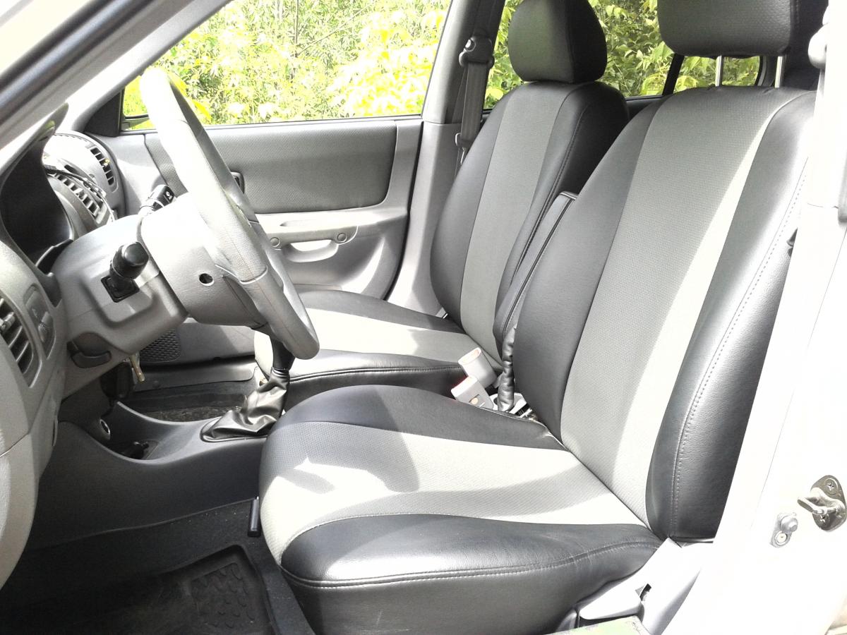

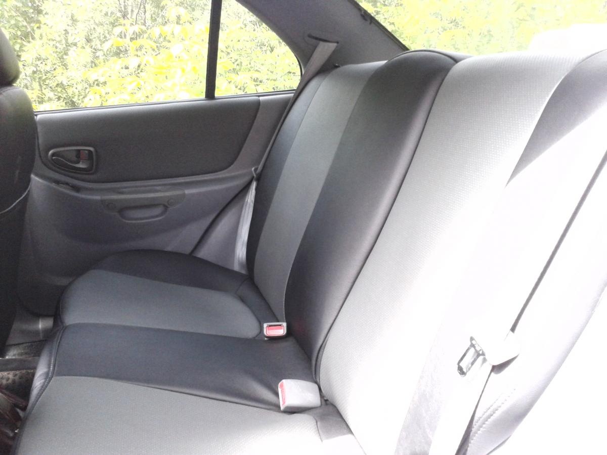

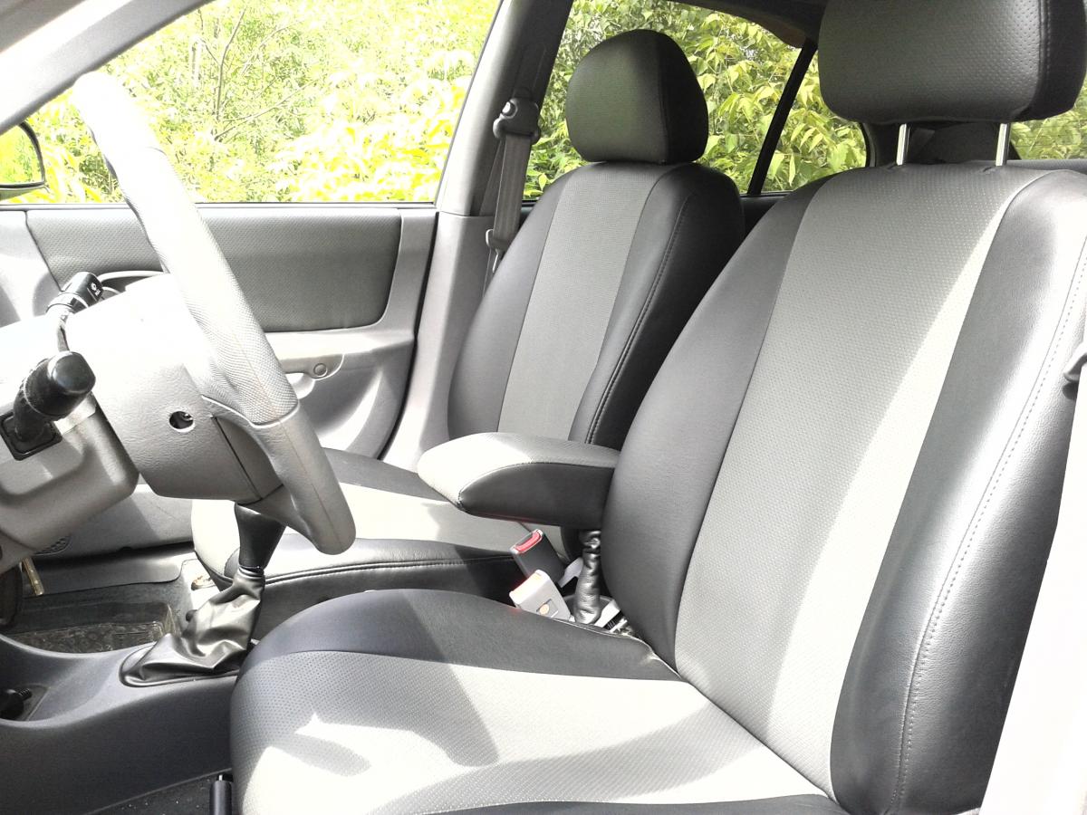

nik65 71 Опубликовано: 11 июня, 2012 Как и обещал - Фото чехлов. 1 Поделиться сообщением Ссылка на сообщение Поделиться на других сайтах

OJIeGa 0 Опубликовано: 22 ноября, 2012 а можешь поподробнее рассказать как делал лекала? Во сколько обошелся тюнинг, если не секрет? Поделиться сообщением Ссылка на сообщение Поделиться на других сайтах
nik65 71 Опубликовано: 22 ноября, 2012 (изменено) а можешь поподробнее рассказать как делал лекала? Во сколько обошелся тюнинг, если не секрет? Лекала для ручки МКПП делал так: - взял малярный скотч, обклеил им рукоятку, потом канцелярским ножом разрезал как мне нужно. - потом все это приложил на картон, обвел и получил лекала. На двери материал брал 1 м.кв. в месте с чехлами у нашего партнера Клуба ООО "Коер". Резал по месту, на фотках видно. 1 м.кв. - 250 руб. Изменено 22 ноября, 2012 пользователем nik65 Поделиться сообщением Ссылка на сообщение Поделиться на других сайтах
