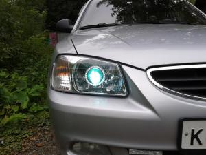

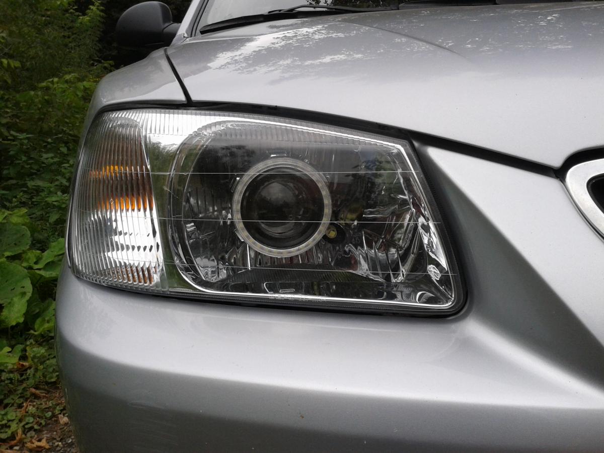

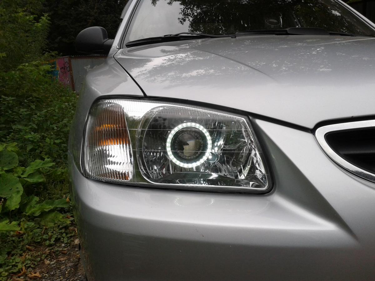

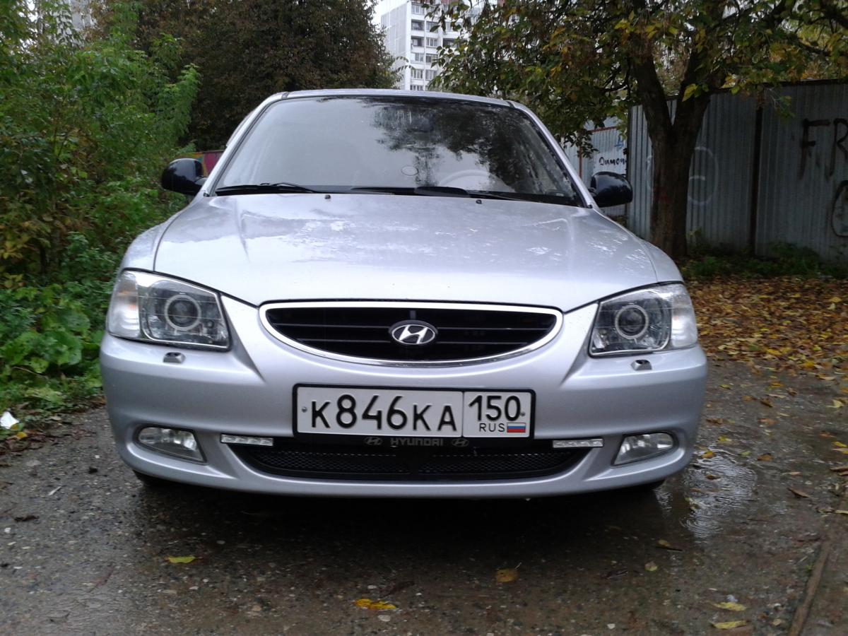

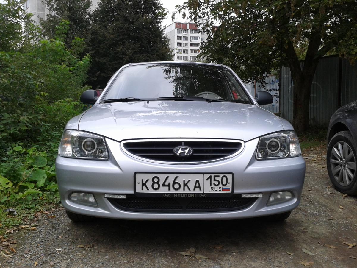

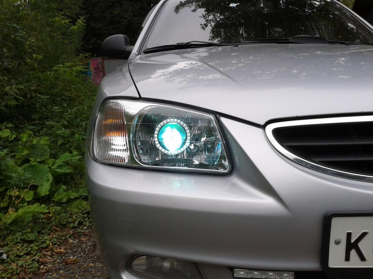

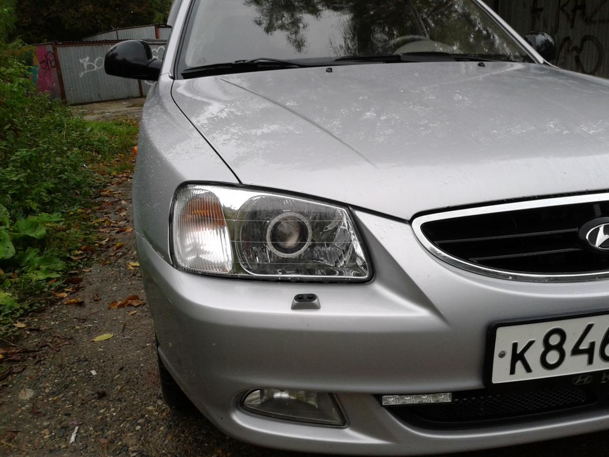

Сегодня обновился.
Поставил себе Би линзы.
Светят отлично.
Ставил в сервисе.
Цена вопроса 14.830.
Ставил в новые фары" Депо" под электро корректор.
Старые оставил про запас.
Универсальные би линзы G3.
Изменено пользователем nik65
Добавил к линзам
Омыватель фар Sho-Me
Вот так светят Би линзы.
