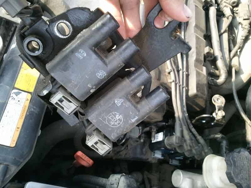

Сопротивление обмоток не измерял, поехал и купил новую катушку и заменил самостоятельно, времени ушло минут 20-30 ничего сложного.
На фото в руках старая катушка, на заднем фоне уже новая стоит.
Результат замены впечатлил!!! Прибавилась динамика, двигатель стал ровнее работать, подозреваю что таки катушка старая была неисправна и какой-то из цилиндров работал не правильно.
