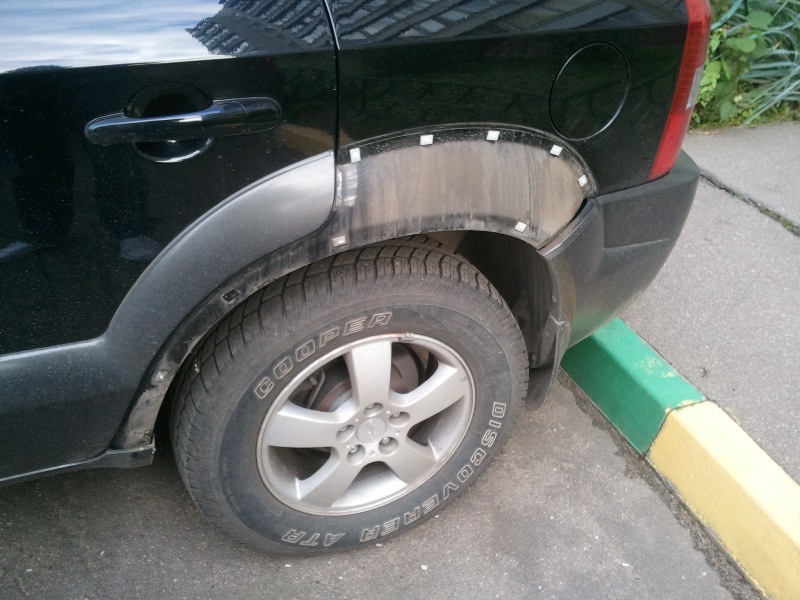

Сегодня выхожу из дома и вижу вот такую картину
Какая-то сука оторвала расширитель заднего крыла!!! Чтоб у него хер отсох!!! :)
Нашел б/у крашеный за 1000руб. сейчас поеду смотреть, новый порядка 1500-2500руб. крашеный идет или нет не знаю.

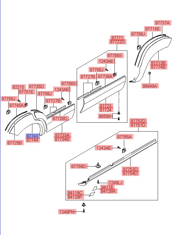

На всякий случай прикрепляю оригинальные номера деталей.
Расширитель заднего крыла левого - 877432E000
Клипса крепления молдингов - 877562E000
Уплотнитель расширителя крыла - 877452E000
Уплотнитель еще один хз для чего он там - 877252E000
Расширитель куплен на разборке за 1000 руб. в цвет вроде бы попал, но вот оказывается проблема с уплотнителем, его нигде нет в наличии :(
Ищу уплотнитель 87745-2E000 есть еще какой-то 87745-2E000ZW но не известно в чем отличие.
последний номер есть в экзисте за 100 р, судя по их каталогу идет на Туссаны с 2004 по октябрь 2006 годы выпуска. А первый же номер идет для машин после октября 2006 года

Привет! Каким образом восстановил заднеу крыло. У меня пытались сорвать, но получилось не полностью. Теперь надо восстанавливать.

Скажи спасибо, что колеса тебе не открутили, а то бы рублем не отделался. Такое бывает, мародеры не дремлют.
Там при отрыве расширителя отламываются пластиковые клипсы вот их и нужно заменить на новые.
Так же можно посадить по краям на двухсторонний скотч.
