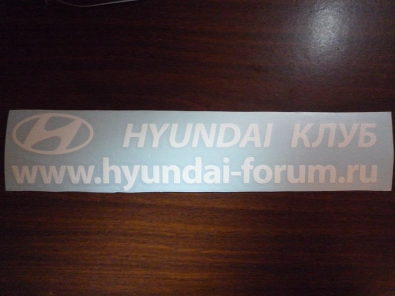

Наклейки изготовлены на плёнке Oracal с помощью полотерной резки, по этой причине каждый символ располагается отдельно.
Наклейка состоит из 3 слоёв:
  1. Подложка
  2. Самоклеющийся слой (непосредственно сама наклейка)
  3. Монтажная плёнка

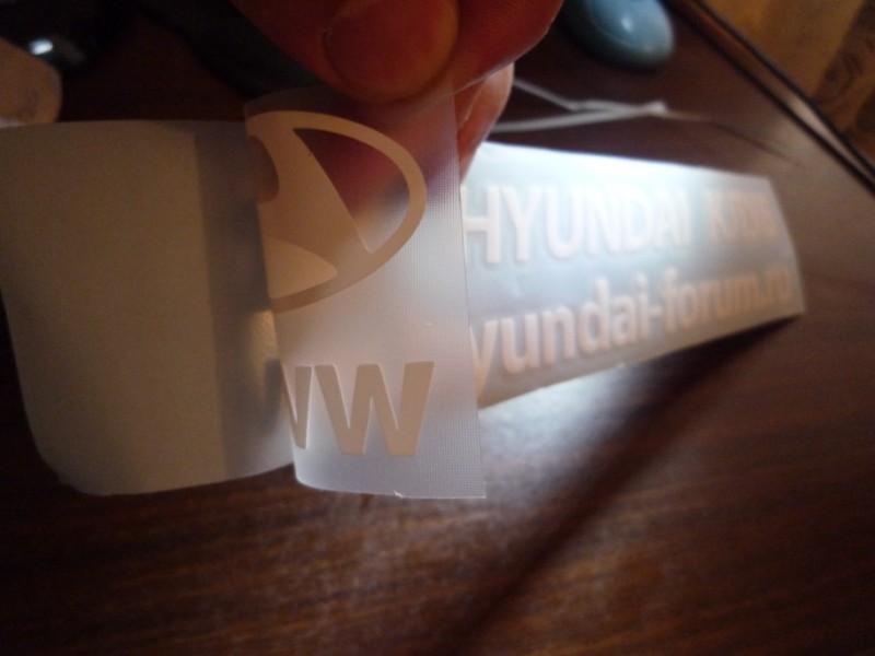

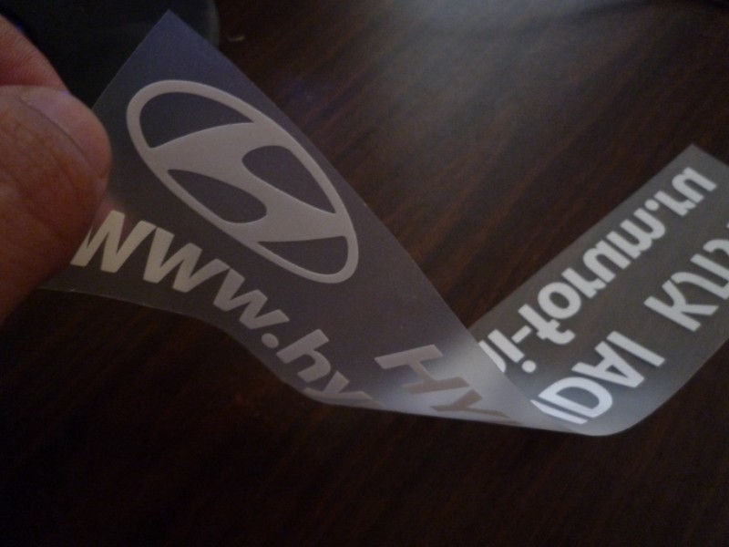

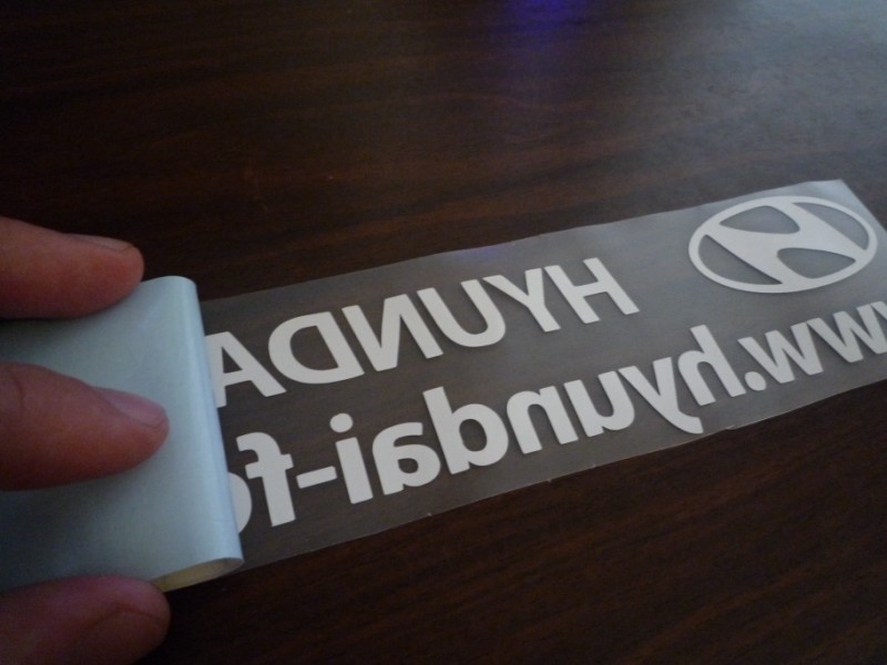

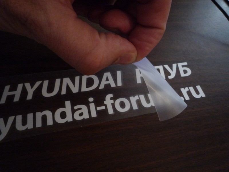

1) Отделяем подложку (непрозрачная бумага голубого цвета) от наклейки с монтажной пленкой:
с одной стороны (где лого hyundai) придерживаем и аккуратно отделяем подложку так, чтобы все буквы, точечки и тире остались на месте
отделили:

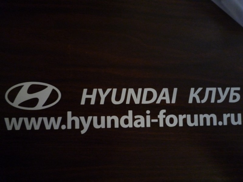

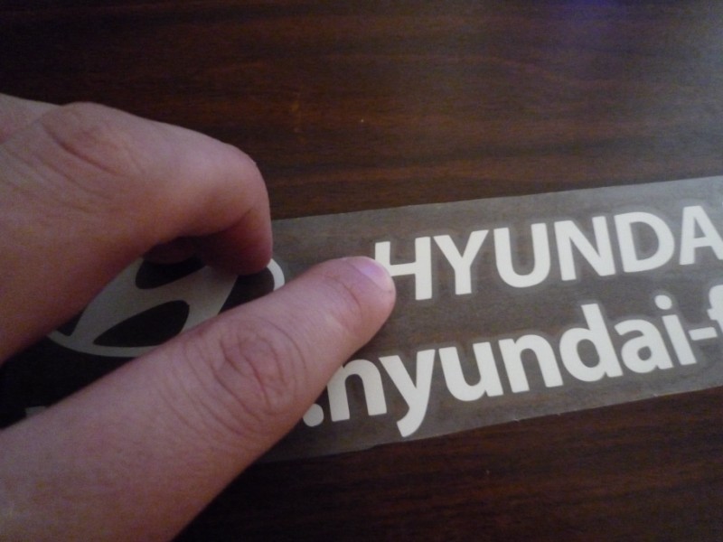

3) Наносим наклейку на подготовленную поверхность (в моём случае эксперимент проводился на столе
НЕ нужно приклеивать сразу всю поверхность наклейки!!!
Начинаем слева от www и лого hyundai и постепенно разглаживая двигаемся вправо.
4) После того, как наклейка уже находится на автомобиле, тщательно придавливаем/протираем каждую буковку

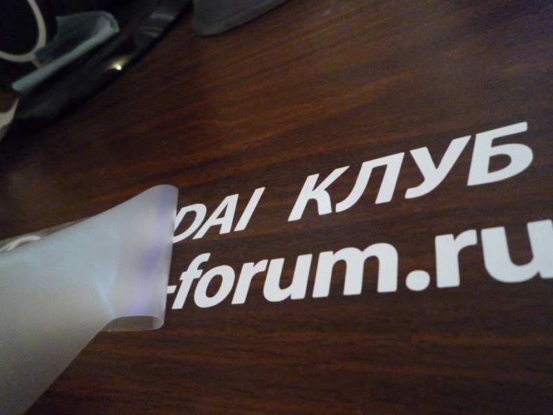

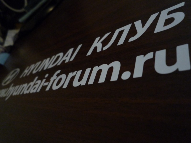

5) Снимаем монтажную плёнку

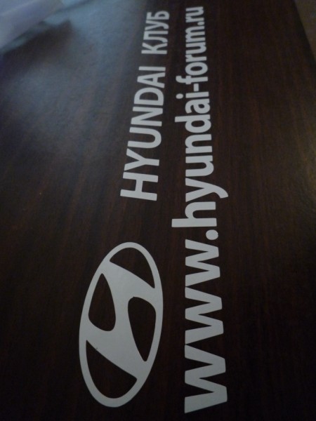

Результат:
