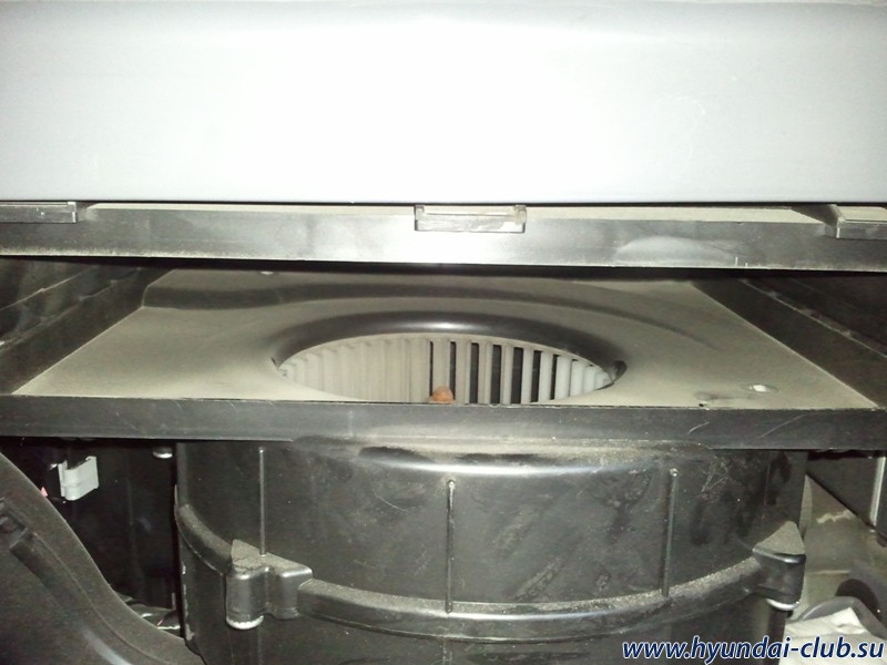

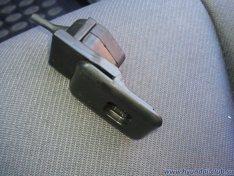

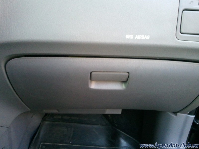

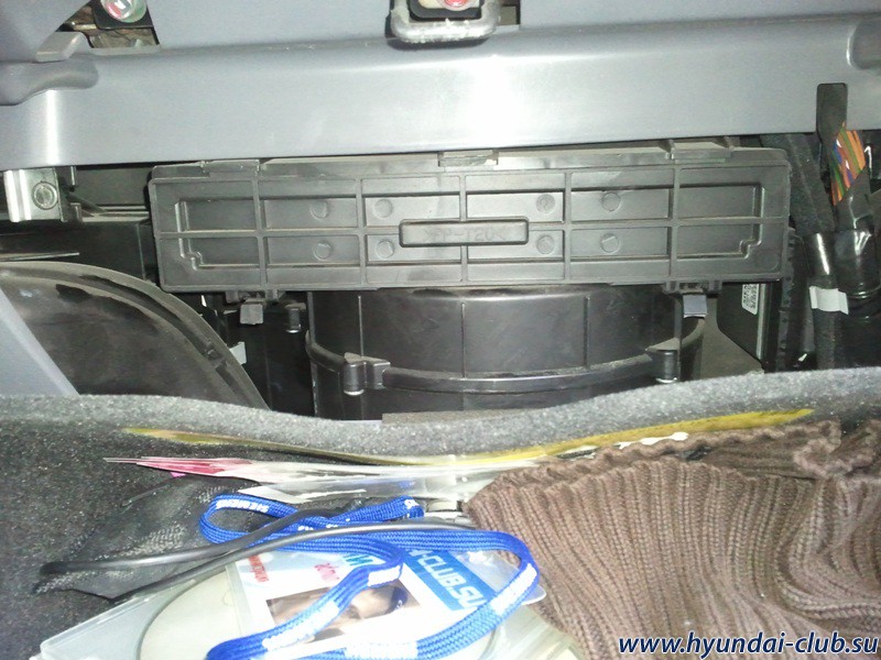

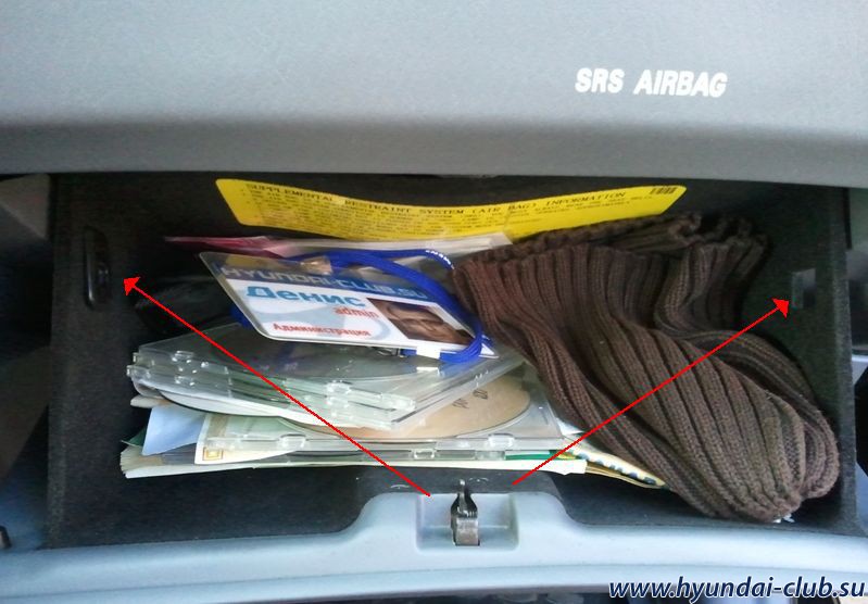

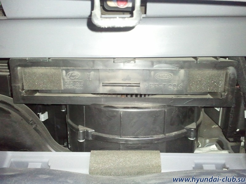

admin 413 Опубликовано: 12 июля, 2011 Сегодня вспомнил что есть такое дело как салонный фильтр )))) Полез посмотреть как там обстоят дела с ним, достал и ох..л (охренел ))) ) забит наглухо пылью, каким-то пухом, паутиной.... жесть вобщем! Так как в этой теме были вопросы по замене фильтра салона, инструкцию в картинках прилагаю 1) Фильтр находится за бардачком 2) Открываем бардачок и достаём слева и справа пластиковые держатели ( справа уже снят на фото) 3) Фото этого держателя 4) Бардачок вываливается вниз и сзади видно корпус в котором находится салонный фильтр. На крышке этого корпуса внизу есть две защелки, тянем за них на себя и немного вверх. 5) Сняли заглушку, и собственно видим уже сам фильтр, достаем его. 6) Фото со снятым фильтром. Именно сюда насколько мне известно заливается очиститель/дезинфектор испарителя кондиционера, хотя могу ошибаться. 1 Поделиться сообщением Ссылка на сообщение Поделиться на других сайтах
Джим 326 Опубликовано: 12 июля, 2011 Именно сюда насколько мне известно заливается очиститель/дезинфектор испарителя кондиционера, хотя могу ошибаться. Очиститель распыляется на испаритель кондера(который выглядит как радиатор)через отверстие на моторном щите под капотом, а на фото под фильтром явно ротор вентилятора... Поделиться сообщением Ссылка на сообщение Поделиться на других сайтах
