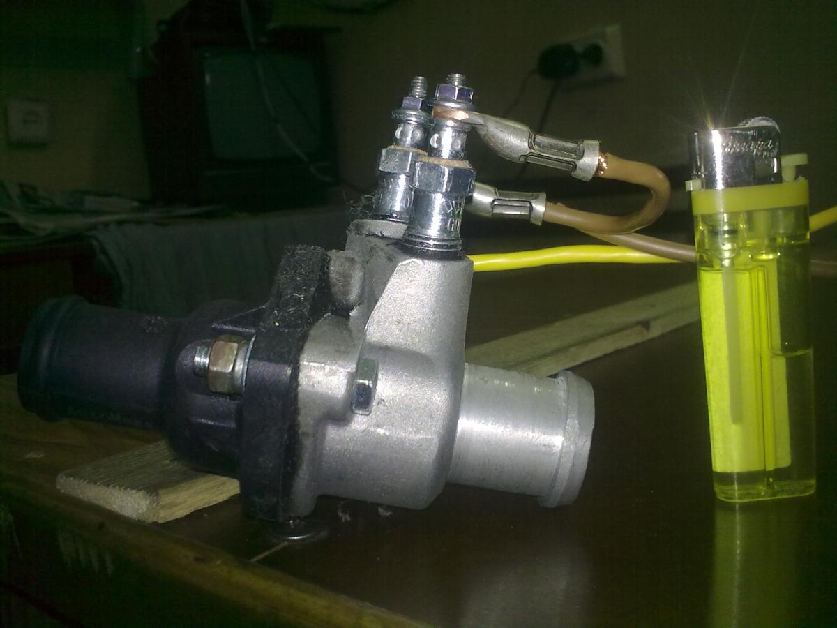

Доброго Всем времени суток! С наступившими холодами моя Элантра стала долго прогреваться,соответственно поднялся расход бензина,прогревать приходилось по 2 раза в сутки утром на работу и соответственно вечером.По этому стало меня напрягать данная ситуация,поюзав по форумам надыбал такую тему:толи от опеля, толи от фольца,подогрев антифриза за счёт свечей накаливания.Так как в сборе сеё чудо стоит 5500 т.р. решил заказывать по отдельности и выскочило около 800 р. через экзист. Думаю подключать через реле на 70А.предохранитель 15А.(эти свечи накаливания потребление 8А,вчера по мерил).Ещё вот ток не придумал куда ставить)))).теперь кому стал интересен сей девайс выкладываю каталожные номера:Фланец охлаждающей жидкости V10-0962,Второй фланец охлаждающей жидкости 301210144026E, Свеча накаливания FG9025.post-19672-0-58615400-1391244713_thumb.jpg

Это утопическая идея и толку от неё будет ноль - замучаетесь греть.
