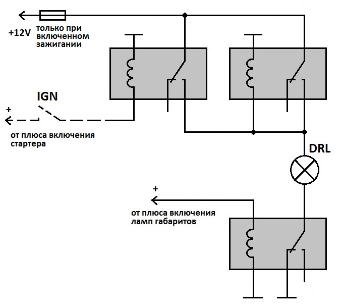

Как подсоединить ходовые огни на Elantra 2003 года выпуска что бы они загорались при заводке двигателя и тухли при включении габаритных огней!?

надо именно при ЗАВОДКЕ двигателя, или имелось ввиду при включении зажигания? если первый вариант, то это несколько сложнее будет сделать, но в любом случае надо смотреть схему. еще подводные камни при реализации такой штуки могут быть если в вашей машине используется какой-нть "умный" блок управления различной индикацией, например, как у меня в машине. я вот вообще не выключаю габариты, просто глушу машину и выхожу из нее они сами гаснут, но даже в таком случае можно зажигать ходовые огни когда лампочки габаритов погашены и все, но если требуется чтобы ходовые огни зажигались не при включении зажигания, а при заводке двигателя, тут все немного усложняется.

хотелось бы именно при заводке пр включении зажигания проблем ноль

если не напрягать мозг и не иметь схемы конкретного авто, то одна из простейших реализаций, в общем случае, может выглядеть так:

renr
если отдельные огни на диодах - от зажигания вполне достаточно
так дело в том, что не от зажигания, а от стартера они включаются, т.е. только когда заводишь машину, а не когда только включил зажигание.

renr
+ можно ещё сигнал от обмотки возбуждения генератора поискать, но так не делал ещё :ab:
тоже были мысли о генераторе и об оборотах двигателя, но приведенный вариант один из самых простейших и тут думать не надо было :104:
