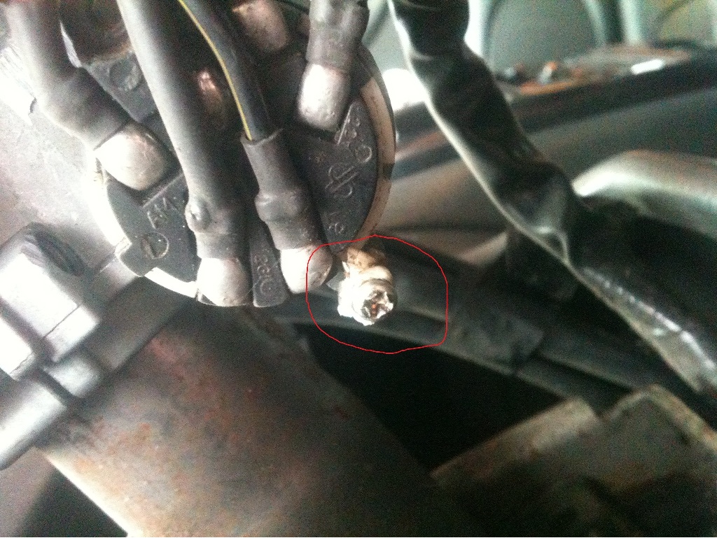

Спасибо, Роман за ответ. Все оказалось куда проще, не знаю будет ли понятно на фото.
Контактная группа, из замка выдавилась на несколько миллиметров, а держатель её, обведенный кружком просто сломался. Разобрал бы и раньше, но пришлось бросить машину и ехать на работу другим транспортом.
renr
ну вот! всегда надо посмотреть! :ab: оказывается штырек не сломался, а просто контактная группа с него соскочила... :104:
