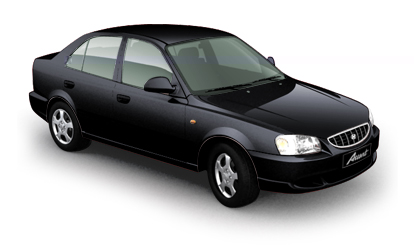

Hyundai (TagAZ) Accent
цвет Черный код краски D01

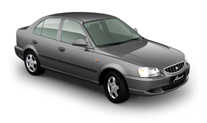

цвет мокрый асфальт Серый Замок - код краски S02

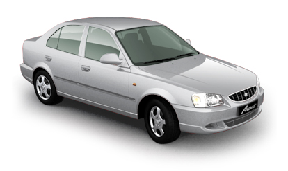

цвет серебристый Серый Кварц - код краски S01
серебристый Ртуть-код краски S03
Серебристый код краски S09 так же S14

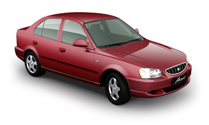

цвет красный Малина - код краски R01

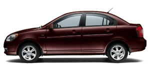

цвет фиолетовый Синее Небо - код краски V01
цвет темн. Красный код краски R03

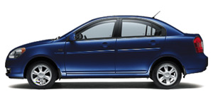

цвет темно/синий Антлантида -код краски B04
цвет Тайфун
