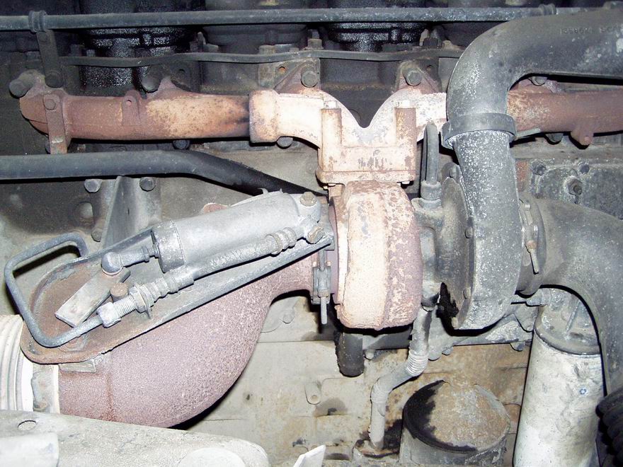

Самый простой, классический - моторный тормоз.
Это заслонка на выпуске отработанных газов двигателя, создающая давление в выпусном коллекторе, за счёт чего возникает сопротивление вращению колен.вала двигателя, который в свою очередь, будучи соединённый с трансмиссией передаёт сопротивление вращению на ведущие колёса.
Соответственно наблюдается прямая зависимость между давлением в выпускном коллекторе и тормозным эффектом.
Заслонка часто встраивается в районе турбины или далее по трубопроводу.
Управляется пневмоциллиндром.
Выглядит так:
На многих современных машинах, в дополнение к заслонке на выпуске ещё меняется принцип работы клапанов: при включенном горном тормозе, в конце такта сжатия приоткрываются выпускные клапана, тем самым не давая сжатому воздуху толкать поршень вниз в такте рабочего хода, двигатель начинает работать как компрессор.
