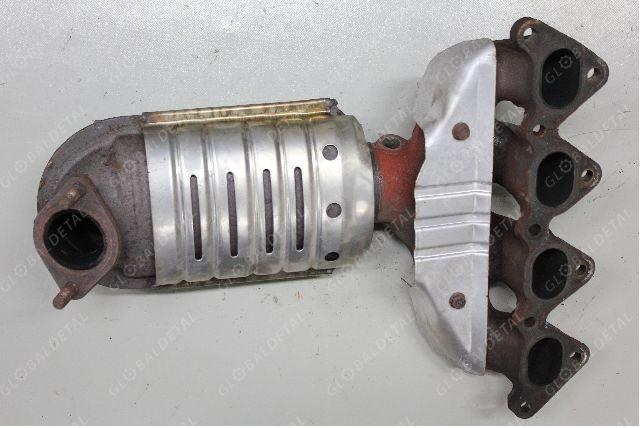

Еще катализатор нужно проверить, не забит ли, не оплавились ли соты. Если началось разрушение, нафиг его убрать и поставить обманку на нижнюю лямбду.

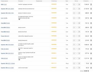

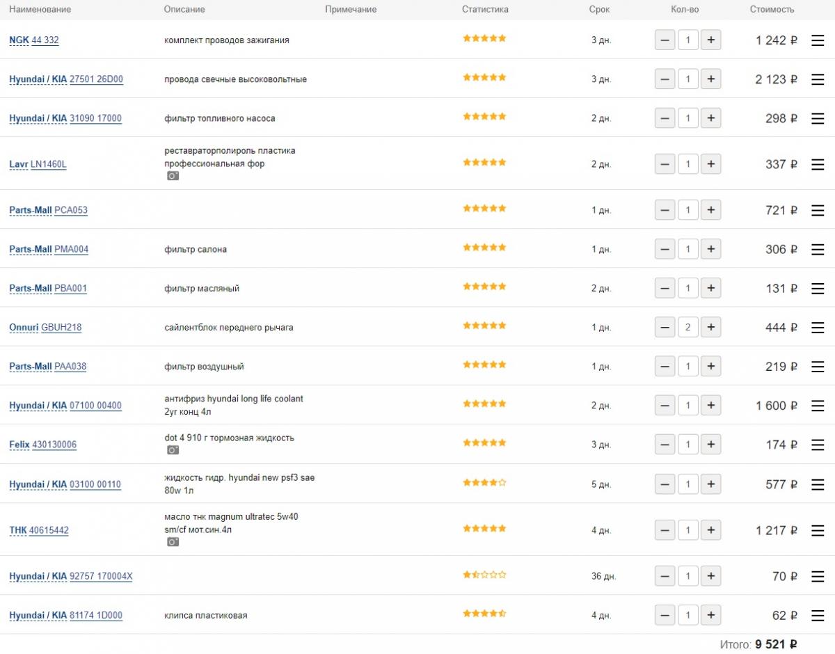

Посмотрел вашу продуктовую корзину. Масляный фильтр берите родной оригинал, его два вида Мобис и Манн. Он и так стоит всего 200 р.
Фильтр воздухана можно Фильтрон, оптимальный по цене/качеству.
Фильтр салона Джапанфильтр неплохой и не дорогой.
Масло оригинал Хундай/Киа стоит 1600 или 1700 рублей за 4 литра, но на порядок качественнее Магнума. Ну или хотябы Лукой люкс синтетика 5w40 API-SN цена 1200, а по качеству как ZIC x9 за 1700 р.
ВВП опять же смотрите в темноте, если не прошивает нигде, нефиг их трогать.
Тормозные колодки передние и задние Ханкук-фрикса, как по мне самые лучшие.
Антифриз концентрат проверен временем Кастрол-NF синезеленый или Шелл-Гликошел синезелёный.

Маслофильтр поменял на Манн, воздушный на Фильтрон, а салонный есть только JapanParts (JapanFilter нету)
Это масло ТНК выбирал по какому-то из Хендаевских форумов, может даже на этом, типа тише работать движок стал. И на oil-club его хвалят тут и тут, и на подделку не нарвешься. Хотя против Лукойла тоже не имею ничего против. Так то масло Hyundai XTeer Gasoline Ultra Protection 5W30 вообще 1100р стоит )) (правда его на ойл-клабе не очень хвалят)
ВВП, свечи и подачу топлива проверю на днях
Анитифриз выбрал оригинальный 4л концентрат, разве он не хорош? Шелл и Кастрол выходят даже дороже. Объем системы 6,2л., т.е. нужно все-равно 4л = больше 2тыр.
Катализатор. Ошибок нет, движок заводится легко, работает ровно. Как его проверить? Только снимать и резать или есть другой способ?

Катализатор проверяют со снятием коллектора. Со стороны коллектора вводят яркую лампочку, а со стороны гофры смотрят на просвет, чтобы светило через все соты. Бывает что соты начинают оплавляться и частично не продуваются. Но кодов ошибок не появляется. Если это началось, дальше процесс продолжается лавинообразно. Еще керамическая пыль от катализатора в коллекторе тоже не есть гуд, может попасть в цилиндры и наделать делов.
не заглянешь в него, только если камерой

Если в катализатор не заглянешь, можно и не заморачиваться. Но сейчас и эндоскопы на сервивах не редкость. Тогда вообще не надо снимать, достаточно лямбда-зонд вывернуть и осмотреть. У меня катализатор загнулся после поездки в абхазию. ХЗ что за ослиную мочу там заливают на заправках, но от одного бака он сдох, пришлось пламегаситель ставить.

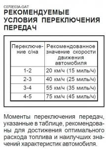

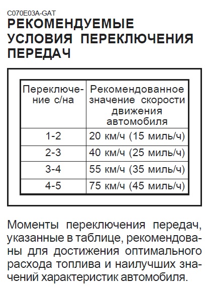

По поводу переключения передач не скажу. А меня автомат. Но в городе овердрайв отключен, иначе он пытается тошнить по городу с 1800 об/мин, совсем тоска.
