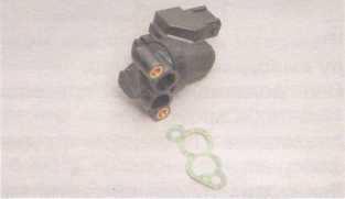

Олег Акцент 12 Опубликовано: 4 сентября, 2010 Привет всем) нужны ваши советы, когда завожу на холодную работает секунд 5-10 и глохнет,пытаюсь разгозовать с трудом удаеться глохнет и все...потом держу оброты от 1500-2000 прогреваю движок и все все окей,потом работает без проблем даже когда остынет заводиться и грееться в течения дня...ночь постоит и опять такая же лажа,у меня два предположения это датчик температуры,и клапан холостого хода,вы как думаете? Промой датчик холостого хода,там внутри есть флажок,обрати внимание как он движется до промывки и после,обрати внимание на прокладку между датчиком с двумя отверстиями,при сборе лучше посади на герметик датчик холостого хода, промыл сегодня завелась на холодную хорошо Поделиться сообщением Ссылка на сообщение Поделиться на других сайтах
